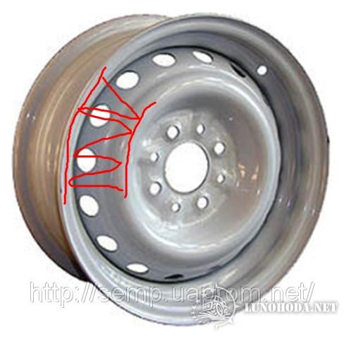

KIBERDOG
Согласен , эти камеры увеличат плавучесть например как раз на вес самих колёс ну возможно побольше, но я о другом плюсе этого варианта. В данное время при движении по талому снегу во внутреннюю полость колёсных дисков набивается снег и замерзает, въехал в гараж и он вывалился не убрал вода грязь, также и летом набиваться грязь будет во внутрь диска. А в Вашем варианте всё закрыто :roll:

Юкон
всё.. догнал...
талый снег ещё пол беды, а вот весеняя глина может вдвое увеличить массу вездехода... :)))

KIBERDOG
Можно будет попробовать. А отверстия конечно лучше прикрыть, правильно Юкон заметил.

новичок писал(а):а со стороны оси как прикрыть
там никак не получится.., думаю и не надо, если со стороны камеры диск ввиде большой чашки, то со стороны оси он ввиде блюдца.., если гряь и прилипнет, то очень не много.., критичекий обьём какрас был с внешней стороны.. как-то так.. @=
а вот что бы грязь не запреессовывало во внутрь к камере, вентиляционные отверстия диска заварить..

Либо вырезать круг из стали 1.5мм, и приварить его за выступающие части диска, закрыв тем самым углубление для скапливания грязи..

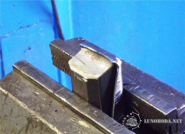

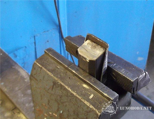

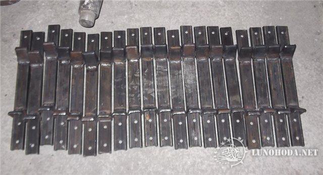

Сделал 24 трака. Облом, кончился газ в полуавтомате.
Ограничители делал так
После "волшебного молотка"

aleks727
Аккуратненькие :roll: :roll:

KIBERDOG
Думаю что если камеру внутри диска накачивать после установки крышки и накачать посильнее то отверстия она сама перекроет да и если попадёт туда грязь уже не столько :roll:

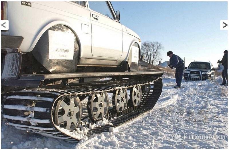

Извиняюсь что влезаю, но вот что придумали в Челябинске.
Тюнинг Нивы для бездорожья.

роман12 писал(а):Извиняюсь что влезаю, но вот что придумали в Челябинске.
Ну и..?? Роман что вы хотели этим сказать??
Проекту Метелица уже несколько лет, или десятков лет?? :)))
На сколько я помню, это кидалово, тем более он не плавает и там используются катки а не колёса, плюс масса, гимор и не бютжетненько как-то..
