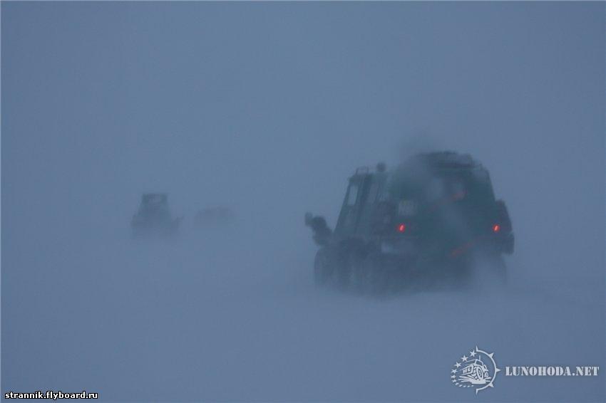

Еще, не по ролику, а по холоду. У нас (не часто) но бывает -35-40 и 25 ветра. Пурга. Вот когда приходится ехать, с колесами суета. Чуть встал, потом машешь кувалдой, пыль везде залезает.
