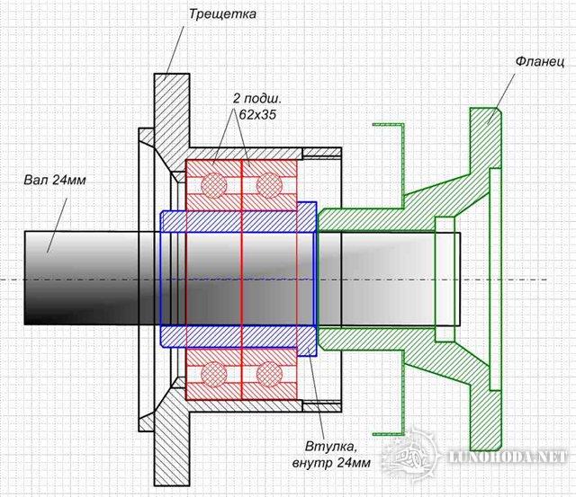

Не могу найти приводной вал на 25 мм, тот что между гранатами стоит. В наличии есть на 23 и на 24 мм. Можно ли сделать такой вариант: Берем вал на 24 мм, в трещетку ставим подшипники 62х35 мм, точим втулку в них с внутренним 24 мм и пихаем туда вал?

Дык наварить под посадочный полосками по длине, потом к токарю, проточить.

Мысля была про наварить, но не ослабит ли вал прогрев при сварке?

Он же углеродистый! Закалится и лопнет, и,что характерно, в самый удачный момент.

Самопал писал(а):полосками по длине
Самопал
Сообщения: 1952
Откуда: Рязанская обл.
Сообщение Самопал »
Бандерлогин писал(а): Закалится и лопнет,
действительно, зачем мы варим палки приводов, например удлинняя....
Бандерлогин
Сообщения: 966
Откуда: Великий Новгород
Сообщение Бандерлогин »
Самопал писал(а):действительно, зачем мы варим палки приводов, например удлинняя....
Я давно уже не варю их, прошедший век, извините.
