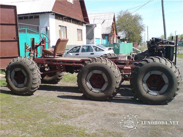

Макс
Сообщения: 1151
Зарегистрирован: 07 фев 2009, 11:49
Откуда: НСО г.Куйбышев
Сообщение Макс »
собрал и установил двигатель
сегодня бросил 3 провода и запустил двс
был первый выез по улице, рулевое лёгкое, а вот к переключению передачь - рычаг не на своём месте, надо привыкать.
воет самодельный редуктор, прямо как газ-52 на первой передаче - болезнь прямозубых шестерён.
на первой пониженой ползёт практически на холостых оборотах

Макс
Поздравляю :beer: ! А кинохроника где? Интересно ведь.
Макс
Сообщения: 1151
Сообщение Макс »
001gan
Стаканыч
спасибо :beer: !
видео пока не снимал, но скоро буду.
пока вот такой неказистый вид
