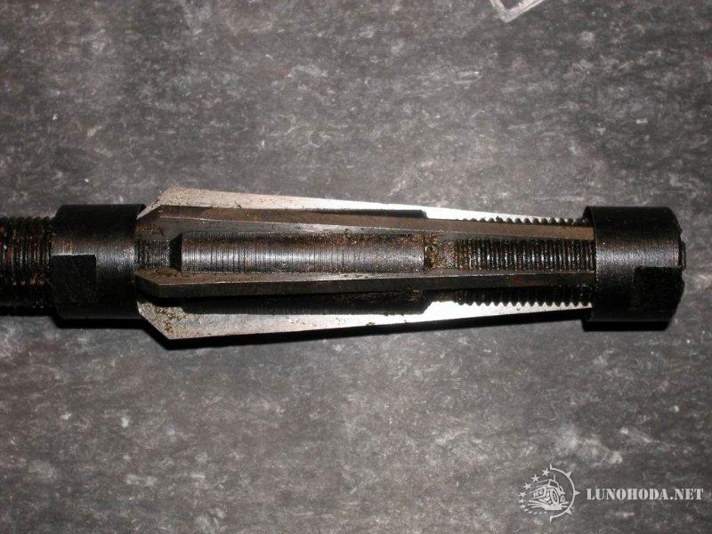

в продолжении:
не уверен но разжимная это другой тип разверток там где регулирование на +-0.45 мах получается за счет подвижного элемента внутри самой развертки
то что на фото должно называтся Регулируемой разверткой
на фото развертка 21-23 после переворачивание лезвий вверх ногами
второе фото вид на режущую кромку, которая смотрит сейчас влево и по этому рабочее вращение получется против часовой.

Ну и...????
Получилось ею развернуть конус под шаровую?
Petrov_kamensk
Сообщения: 67
Зарегистрирован: 11 сен 2010, 08:00
Откуда: Каменск-Уральский, Свердловская обл.
Сообщение Petrov_kamensk »
нет, точней нет необходимости
но размер таков что она не одевается (не проходит гайка) на рычаг рулевой сошки, а его размер намного больше.
Иванович
Сообщения: 551
Зарегистрирован: 24 сен 2009, 11:56
Имя: 8(928)2553970
Откуда: Краснодар
Сообщение Иванович »
Гайку скрутить - просунуть - закрутить гайку с другой стороны..
