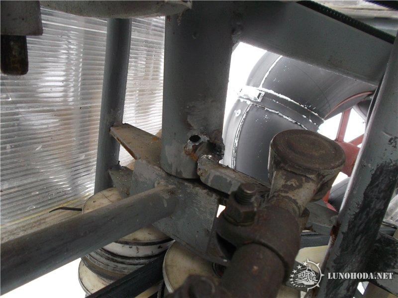

02.03.2014 года поехал я с сыном через реку Сылва в Быковку. Искать "загулявшую" собаку. Я 100 кило без одежды и старший сын такой же "хомячок". Начали подниматься в гору. % 30 минимум, между деревьями. Потом там где я на "Шторме" проехал "Лесник" пройти не смог. Завяз. Снега у нас минимум 60-80 сантиметров на ровном месте. В лесу и больше. Уже выехав в гору почуствовал, что руль свободно ходит в руках. Вот фото. Уткнулся в сугроб и заглох.
Вышел из снегохода, начал его осматривать и охуел.
Рулевую тягу оборвало, т.к. она была приварена на прихватках!
Я никогда не ездил по горам и нагрузок на тягу особых не было, а тут при движении по глубокому снеги м между деревьями прихватки и не выдержали.
Вот фото.
Этот косорукий урод Колегов со своей "командой" умудрились тягу приварить на прихватки.
Вероятние всего это и были прихватки, а потом проварить эти пидоры просто забыли.
Пидоры - в данном случае не половая ориентация.
Просто - ПИДОРЫ косорукие!
Как я из леса со сломанным рулевым выбирался это ещё нецензурого мата на несколько страниц.
Единственное что я от всей души желал и желаю Колегову Сергею - "производителю" снегоболотоходов "Шторм" - чтоб у него ХУЙ НА ПЯТКЕ ВЫРОС!
Как ссать, так и ботинок снимать!
В тот момент я Колегова Сергея - косорукого "производителя" Штормов удавить готов был.
Самое главное.
Для того что бы это устранить мне сейчас весь снегоход разбирать придётся, т.к. подлездь со сварочным аппаратом к этому узлу просто невозможно.

Судя по фото странно, что эта деталь столько проходила.
Еще мне очень "понравились", на твоем снимке прихватки на поперечных пластинах рамы с трубами. Срочно нужно проварить.
Похоже, что рама которую ты купил, не рама вовсе а полуфабрикат собранный на прихватках и не проваренный.
Добавлю по дружески. Саш, не ругайся так, будь выше ситуации. И так всем, все понятно и без мата. А кому не понятно, тому и матом не объяснишь. Я то знаю, что ты образованный и интеллегентный парень.

Чё кричать то по каждому плохому шву, ты ж давно выявил, что вся сварка плохая, так чё ж не устранил то все косяки по сварке когда обнаружил, теперь то ты сам виноват, это обычное распиздяйство... и означает оно следущее, если бы ты его продал, то все матюги подобные, что ты адресуешь колегову, посыпались бы на тебя
