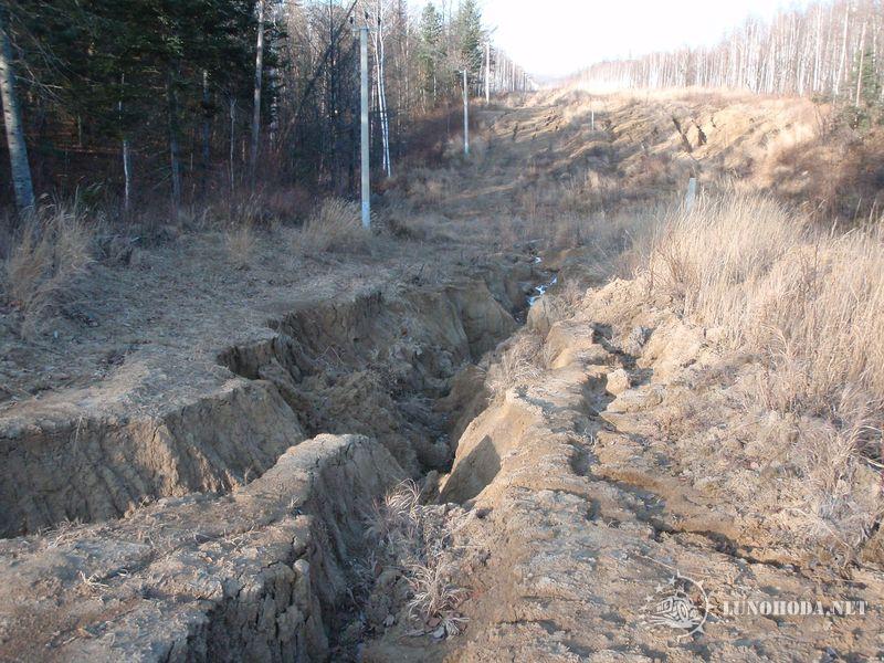

Юрич писал(а):Да и окопов по тундре не наблюдаются.
В тундре не попадаются,а в тайге сколько угодно:
Фото со "Странника".

Сообщение Юрич »
Стаканыч писал(а):В тундре не попадаются,а в тайге сколько угодно
На Руси то дорогой зовется ! ?
Речь в статье шла о 2-метровых окопах, сравнимых с полубазой 3-осной машины. Я и писал, что нельзя это войсковое требование ложить в основу компоновки экологического ТС (ЗЭТ ИМХО расшифровывается как Завод Экологического Транспорта). Из 4 осей 2 нагружаются избыточно а 2 разгружаются макропрофилем, экологичность движителя сверхнизкого давления летит на смарку.
Если я не прав, пусть ребята с кафедры колесных машин возразят.
ИМХО, эту промоину можно оставить в стороне, для триала, т.е. чисто спорта не имеющего здравого смысла. Думаю, реальный болотоходчик пощадит свою машину и проедет стороной. Триальщики ищут места посложнее, по которым они могут проехать. Болотоходчики ищут места, куда бы они смогли проехать с какой-то целью. Уверен, у болотоходчиков хватает при этом препятствий и мест, которые нельзя объехать. Вот с такими и нужно бороться.
Спасибо за фото в мою коллекцию "Первая беда России"! [:})

Юрич
Такие промоины как правило не обьехать,они как назло дорогу прерсекают,а вдоль лес стеной,так что или забрасывать или так штурмовать.Плюс только один-бревна таскать недалеко :)))
Alfox
Сообщения: 1268
Зарегистрирован: 26 июл 2009, 11:00
Имя: Алексей
Сообщение Alfox »
Стаканыч писал(а):Плюс только один-бревна таскать недалеко
вот это пожалуй полу-ответ и есть: надо с собой небольшую бензопилу возить. так что этот вопрос наверное больше к квалификации и сноровке экипажа :)))

Alfox писал(а):надо с собой небольшую бензопилу возить
Крутые парни из КЭМЭЛ-ТРОФИ везут же с собой трапики, домкратики, лебедочки и пр. шанцевый инструмент. Предлагаю эту канаву запихнуть в разряд нештатных условий движения для болотохода. Если этого не сделать, то решение в гидроуправляемой переломке 6х6 или 8х8 (см. триальных монстров, а они все неводплавающие).
