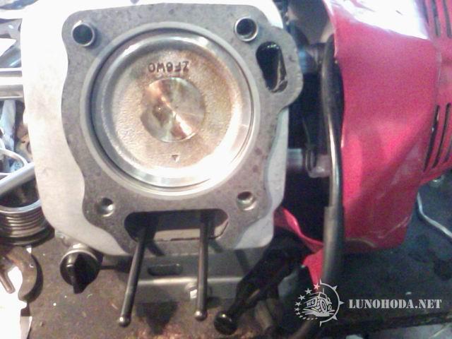

Вот так перед установкой головки:

И вот это у меня на блоке:

Ну чтож, хорошо значит поработает, хотя приглядывать за ним предется, так как если гильза крошится то материал ее будет плохо относиться к перегреву и ТО провели не совсем куртуазно.

Thor17 писал(а): если гильза крошится
Это - не гильза! Это - сам корпус двигателя, сплав алюминевый. Видимо, когда гильзу сажали - не убрали отливы или еще чего-нибудь.
Когда мыл двигатель сейчас, то в "закраемных" местах были слежанные комки порошка, цвета как сам корпус. Между пальцами - в пыль рассыпался, как серебрянка (краска).
Thor17 писал(а): и ТО провели не совсем куртуазно
Что и как нужно было делать? Я когда собирал, не до конца был уверен. Так что придется еще раз разобрать и что там сделать?

Thor17
Сообщения: 1703
Откуда: Рязанская область
Сообщение Thor17 »
ТО термообработка :). Я думал гильза крошится, не совсем хорошо видно. Если гильза цела значит ничего особенного. Я тоже шум в коллекторе победил, поставив свой глушак, штатный давил двигатель вплоть до обратного удара при перекрытии.
