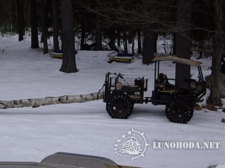

А кто занает от какой машинки и какое передаточное?

sergej писал(а):А кто занает от какой машинки и какое передаточное?
Субару
в основном 3,9

nrgizer
ВМ спасибо.
Перевернул форум штатовский и нашел.
Нижний действительно Субару.
А верних это от ниссана какого то.
Америкосы сделали переломку, но до наших им далеко.

sergej
..А на верхнем нет никаких надписей?...
sergej
Сообщения: 1993
Откуда: Томская обл
Сообщение sergej »
Нет.
Or you could adapt something like this a rear end out of a nissan.
Это все про него.
