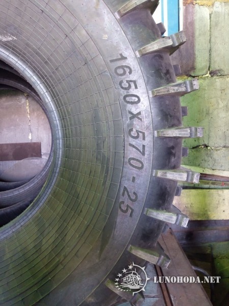

Хорошую тему создали.Тоже двигаюсь в направлении постройки данной машины.
Установку цепей снаружи отбросил сразу,только внутри.Правда без помощи завода тут не обойтись.
Делать без пневмоциркуляции,на мой взгляд,не стоит,она дает бОльшую плавность хода и возможность прямо во время движения менять давление в шинах,что способствует увеличению проходимости.
Когда собрался делать реплику Шерпа-нашлись тут на сайте добрые люди,которые предоставили чертежи с размерами для приводных валов.
Я пошел по следующему пути:
Колеса-тром16.подкачку попробую сделать турбиной,чтоб не гнать сажу в покрышки.
Двигатель-3CТ,коробка-только акпп.
Главная-целиком от газ-71,привод карданом,никакой первичной цепи.
Изначально планировал установить раздатку для расширения скоростного диапазона и экономии топлива,хотел использовать модернизированную от мицубиси паджеро,но потом передумал.
Остальные фото в альбоме.

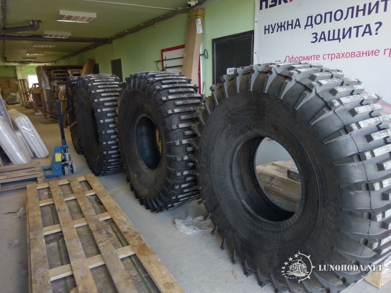

У меня друзья катаются на колесах 1600 с неким аналогом "докатки" диаметром 1100 мм. Дополнительное колесо используется как ресивер подкачки при сравнительно маломощном компрессоре, используют как подставку - ограничитель при полевых ремонтах и источник сжатого воздуха, как подставку под домкрат на слабом грунте, как "докатку" по прямому назначению, как сиденье в полевом лагере, как спасательное средство на слабонесущих грунтах и в воде, поскольку обладает положительной плавучестью и спокойно держит человека.
