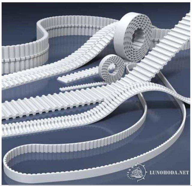

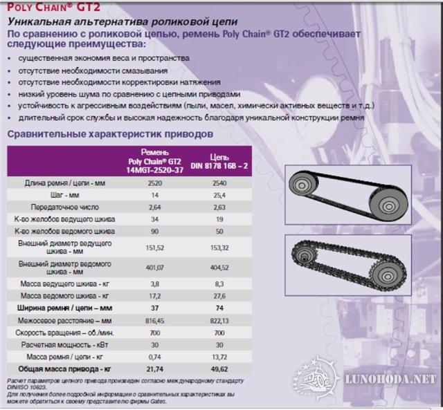

Polk писал(а):Я так думаю, что плоскозубчатый ремень= полиремень.
Плоскозубчатый ремень на порядок "круче" поликлинового, а в некоторых случаях и роликовой цепи:

Да это хорошая штука, но у нас доступней полиремни любых размеров. Они ставятся на привод генераторов, гидроусилителей и др. навесного оборудования автомобилей.
