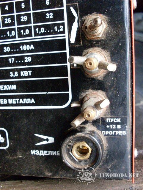

У меня аппарат не промышленный,там полярность меняется,причём в мануале написано,с газом -прямая полярнось,без газа с флюсовой проволкой-обратная полярность.
Тимур
Сообщения: 5229
Сообщение Тимур »
rbt06 писал(а):У меня аппарат не промышленный,там полярность меняется,причём в мануале написано,с газом -прямая полярнось,без газа с флюсовой проволкой-обратная полярность.
+100, открываешь крышку под которой катушка и там тебе счестье, подписанные клемы с барашками.
Соответственно можно и в советском произвести доработку.

shum d писал(а):Ага, пара таких переключений и можно аппарат на помойку отправлять
shum d писал(а):Полуавтомат нормально варит нержавейку и с прямой._________________
..так какого чёрта все эти вопросы?...чо воду то мутить ...сам варю на прямой и меня тоже вполне устраивает.....Я думал что переполюсовка вам актуальна...А проволкой с флюсом не варил и не буду!фуфло это ,а не сварка...У нас и кислота и аргон в свободной продаже..

На однофазном согласен ... на трёхфазнике куда ни шло ... на инверторном очень даже ... Вывод - сильно зависит от качества постоянки ... На моём ПО переполюсовка не предусмотрена ... варю так как есть ... Нержавейку тоже , но в аргоне предпочтительней ... Пробовал , понравилось ... шов не выгорает .
У меня вот так ... для переполюсовки нужно лезть в потроха
