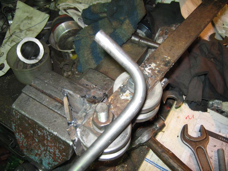

Возник вопрос. С каким минимальным радиусом гнутся стальные гидравлическое трубки ф10 внутренний, ф13 внешний?
А то надо будет гнуть по месту, придётся делать Трубогиб. Какой размер заказывать, не понятно.

у мну ролики 60 или 70мм, не помню, позже пойду в гараж, замеряю, трубогиб самодельный.

Дмитрий посмотри в инете есть данные по загибу труб.там зависимость от диаметра и способа. типа холодный. горячий и прочее.

Тонкостенную трубу перед загибом лучше набивать песком.

замерил ролик трубкогиба - сам ролик 55мм, проточка соответственно 43 мм

вовочка, спасибо, а то я вычертил побольше. Буду перечерчивать.

Ковыряю потихоньку железяки. Готовлю гидравлику. Сделал трубогиб. Вроде всё нравится.

Дмитрий78 писал(а): 29 дек 2018, 21:18 Сделал трубогиб. Вроде всё нравится.
А чертежик забыл прикрепить. :oops:
