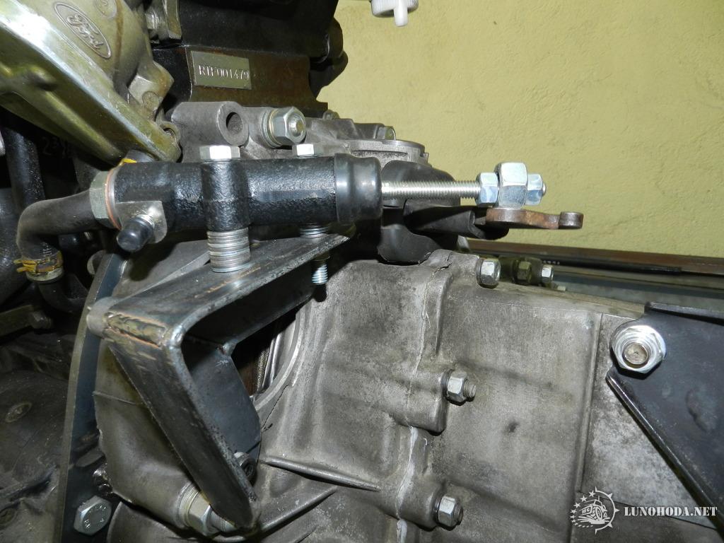

Установил рабочий гидроцилиндр сцепления ВАЗ классика. Установил как это сделал Романюк. Но мне что то не нравится сам гидроцилиндр, не представляю как он работает, сам шток болтается как Г в проруби. И угол кажется получился слишком острый, не будет наверное работать, что скажите?
Юрич
Сообщения: 3827
Имя: Геннадий
Откуда: Тольятти
Вездеход "Хаски " Мосты Nissan Patrol + 1,8 Dizel Ford
Сообщение Юрич »
Шток и должен болтаться. он упирается одним концом в сферическое углубление на пошне, а вторым через сферическую же гайку в гнездо рычага. Поэтому давит всегда соосно штоку. Можешь снять резинку и шток рассмотреть, он держится в "проруби" только за счет резинки...
Ход рабочего цилинра небольшой, всего 37,5 мм, поэтому плечо у вилки надо укорачивать. Обрезок классической вилки со сферическим гнездом ОБЯЗАТЕЛЕН! Цилиндр желательно ставить в плоскости рычага вилки, без консолей.
Кронштейн надо делать сразу нужной формы, подкладывать пакет шайб под самодельный кронштейн, извини, колхоз!
Я этой темой последний раз занимался в 95, не могу найти следов, а то помог бы более предметно...
Еще заметил, что прокачка у тебя книзу, а надо бы вверх, штуцер должен быть самой верхней частью полости цилиндра, иначе воздух не выгонишь!
Делай лучше не как кто то делал, а сразу, как надо, тогда решение придет быстрее.

Володька Николаев
Сообщения: 1491
Зарегистрирован: 24 ноя 2010, 11:36
Имя: Володька
Сообщение Володька Николаев »
Юрич,
Спасибо большое [:}) На колхоз не обижаюсь :wink:
Юрич писал(а): Обрезок классической вилки со сферическим гнездом ОБЯЗАТЕЛЕН
То есть вилку не отрезаю и гайку привариваю таким образом что бы это сферическое кольцо оставалось? Про прокачку всё понял, буду переделывать.
