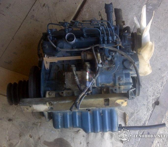

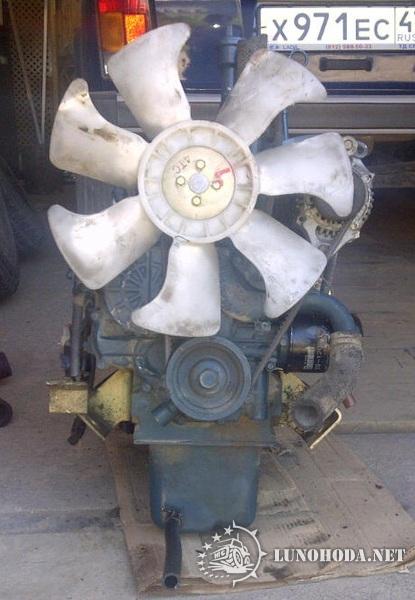

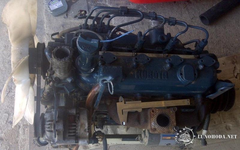

Пока не определился с колёсами, привёз двигатель той же ТК что и мосты)).
V1405
1.422 л
завели, без глушителя, работает ровно и тихо.

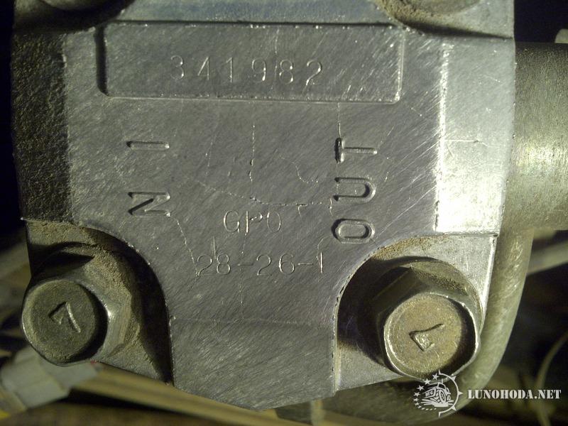

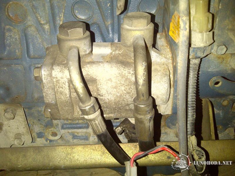

На двигателе гидравлический насос стоит.
Маркировка GPO 28-26-I
Один вход снизу и два выхода сверху. Смогу я его использовать на рулевое?
Юрий Жилин
Сообщения: 1423
Откуда: Вологда
Сообщение Юрий Жилин »
РоманЮК писал(а): На двигателе гидравлический насос стоит.
Думаю что да.
