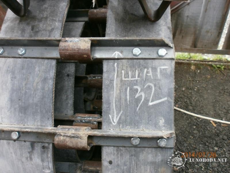

Сообщение улан »
Вот лента от Т-40 70мм.замок немножко по другому

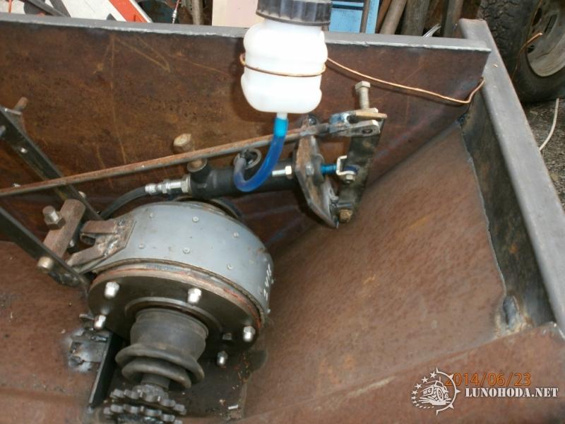

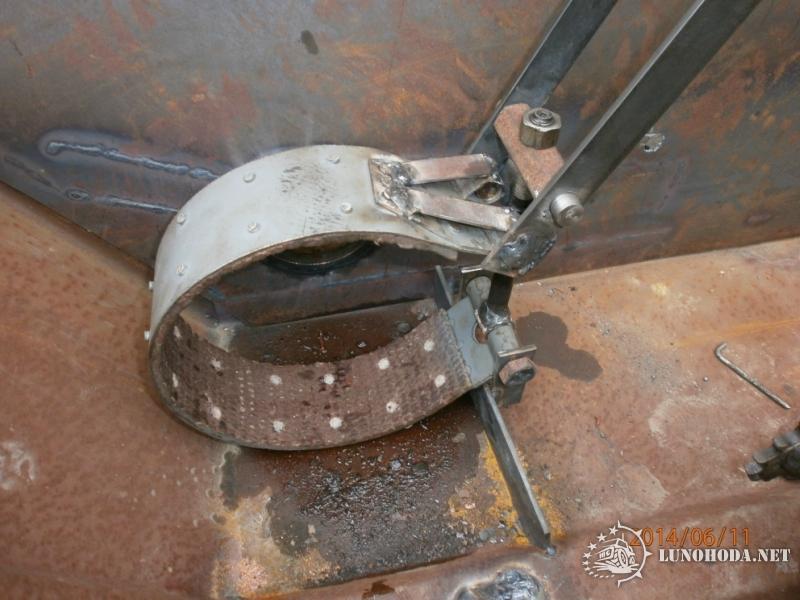

Начал монтаж механизмов поворота
Фотографии в альбоме «Мои самоделки.» mr-ulanow на Яндекс.Фотках

улан
Замечательно работает! Вот только давлемометр зачем? :)
улан
Сообщения: 791
Зарегистрирован: 31 янв 2012, 06:13
Имя: 89502019312
Откуда: Свердловская обл. д. Новая Ляля
Сообщение улан »
Сергей51
Просто проверил давление,поставлю датчик давления масла с контрольной лампой.

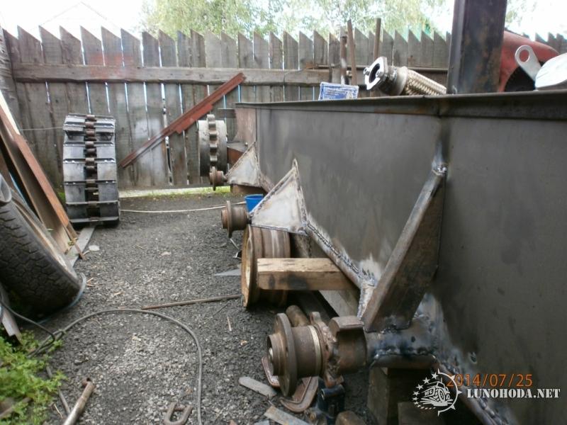

Мне сегодня позвонили, сказали что заказанное железо на ВОМ на плазме промышленной нарезали, завтра забирать поеду. Стопорнулся на чулках приводов - нет толстостенной трубы. Еще раз просмотрел твои фото - на обоймы подшипников чулка труба тоже гнутая и сваренная?
И еще меня сегодня мысль стратегическая посетила :) - транспортер планируется на 4-х катках (на балансирах) с каждой стороны с натяжным катком, в качестве дрыгателя планирую поставить от Ниссан-пульсар с КПП автоматом, а вот выдюжит ли ВОМ ? :apstenu:

Сергей51 писал(а): выдюжит ли ВОМ
ВОМ выдержит 100 % , у МТЗ двигатель на порядок мощней , бывает даже тяги двигателя не хватает крутить вал ,
мне попался ВОМ б.у с обломанным выходным валом - внутренности целые !!!

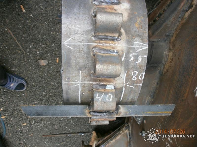

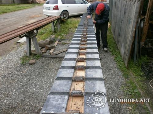

улан
раскажи пажалуста подробней про гусеницу ( сколько расстояние оставлял между лентами и какое рассояние между траками , высоту клыков )
по звезде какое расстояние между зубьями ,и высота зуба
привезли мне транспортерку 14 мм 7 слоев ниток ,8 метров сразу нарезанную по 15 см 4 полосы , завтра уголок с лентой привезут буду делать как у тебя
есть мысль сделать зубья резиновые ( есть протектор от к-700 и от Т-150 ) что думаешь по этому поводу ?
Высота и ширина зуба 40мм. Высота клыка 80мм,место крепления 70мм
между лентами 80мм.
