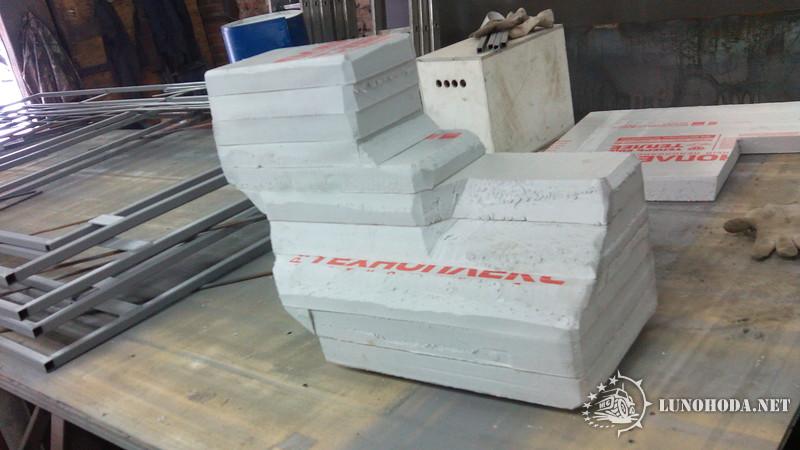

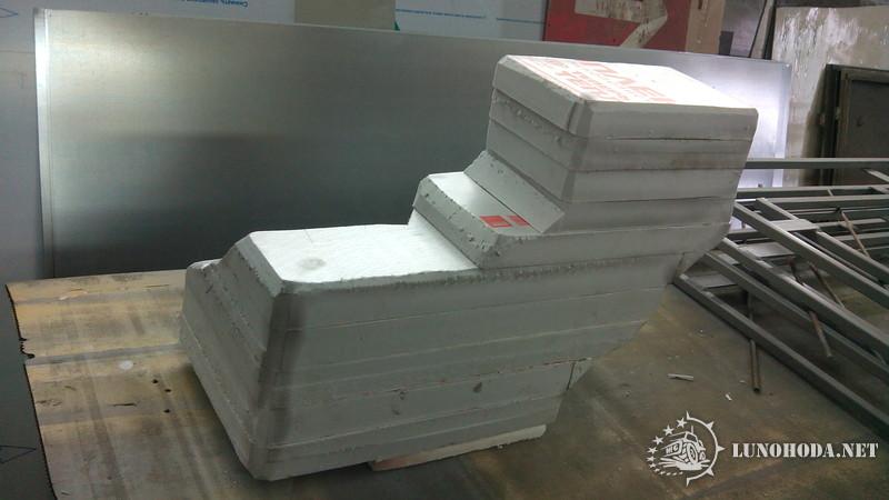

На днях заходил карбюраторщик, принесли от соседей газоанализатор, понастраивал чуток, и довольный ругнулся словом "стехиометрия".
Ещё за прошедшее время сварил съемный каркас для обшивки моторного отсека. Во время работы пришла мысль сделать еще один бензобак, стеклопластиковый, и занять им неправильный бесполезный объём около двигателя. Должно получится литров 30-40, ни один из готовых баков там не помещается из-за формы. И поставить кран от УАЗа.
