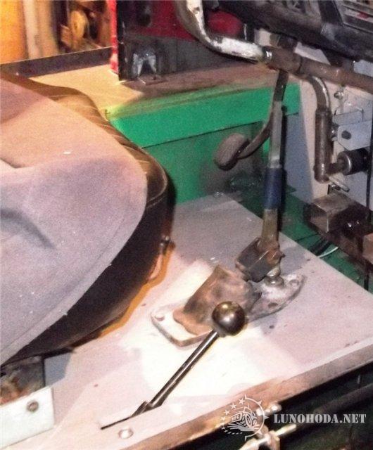

У меня работает вообще простецкая система. Отпилил рычаг кпп, оставив место чтоб нарезать резьбу. На кусок трубки приварил гайку и прикрутил. В трубке отверстие, в него вставляется скобка с трубой от кулисы 2109. Делов на 1 час, никаких крестовин нет.
а как задняя включается на классике нужно надавить рычаг а потом включить
aleks727
а у вас как сделан механизм переключения передач кулисой если можно фото и небольшие пояснения к ним за ранее спасибо.

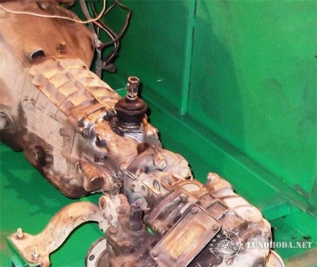

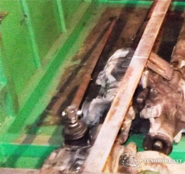

ramaris
Вот несколько фоток. Вроде все видно. Если надо конкретно, сфотографирую (только позже, надо полики разбирать

Я все равно непойму как задняя включается? как нажатие происходит? :?

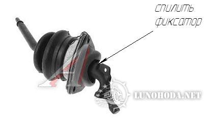

На пятиступке нажимать не надо, на четырехступке спиливаешь фиксатор и будет тебе счастье [:})

Сообщение ramaris »
aleks727
спасибо у тебя спиленый или питиступка и если можно где этот фиксатор находится у меня просто 4 ступка заране спасибо

aleks727
на простой 5-ти ступке надо нажимать . а если механизм выбора стоит от шеви то ненадо . блокировка задней на шеви ниве сделана в ручке

mishanya68
Может у меня был уже спилен фиксатор :oops:
