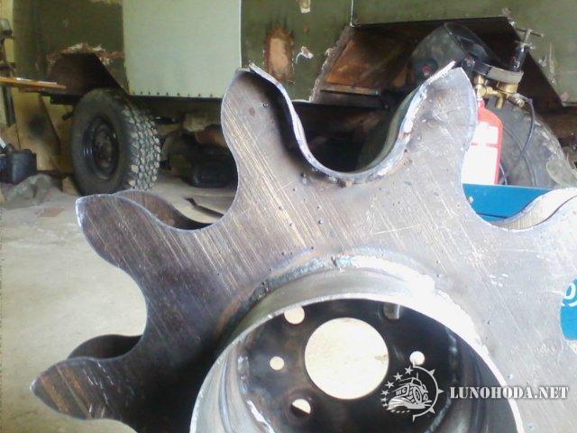

[:}) Был в гостях у kortaika Были качественно и оперативно изготовлены заготовки для новых звёзд :roll:

кулибин64
Вы их что, выковали что ли? :))) А то судя по антуражу это кузня

кулибин64 писал(а):[:}) Был в гостях у kortaika Были качественно и оперативно изготовлены заготовки для новых звёзд :roll:
И какой в итоге будет звезда.

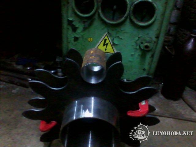

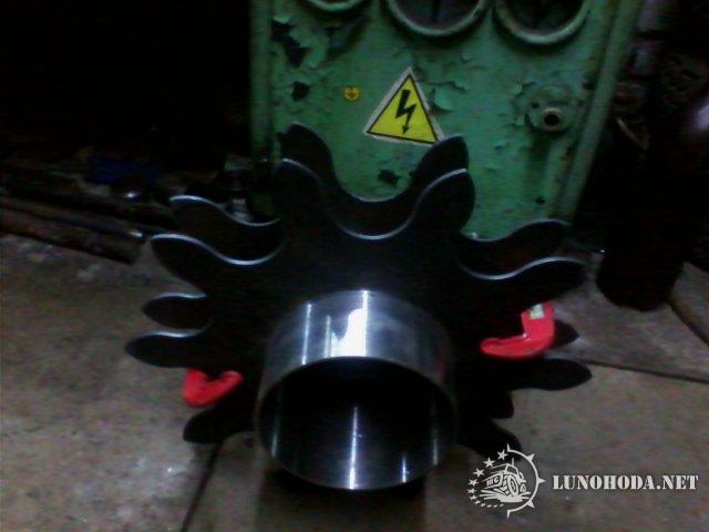

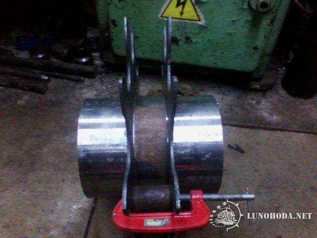

Вот что сегодня успел наработать :)

Сообщение Шнивовод »
А между звезд что будет.
кулибин64
Сообщения: 2277
Имя: Михаил
Сообщение кулибин64 »

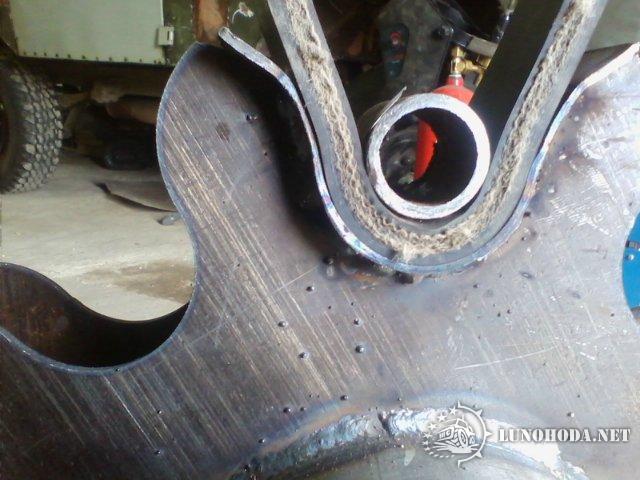

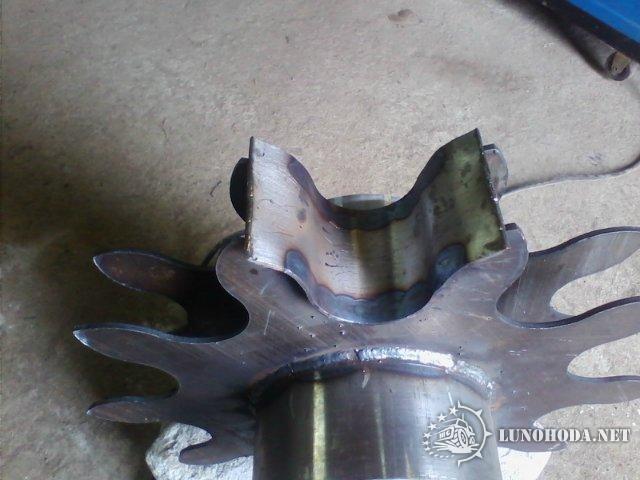

Шнивовод
Между звёздами ничего не будет.
На третьем снимке втулка будет разрезана в доль и развёрнута по зубьям и приварена.

кулибин64
Сообщения: 2277
Имя: Михаил
Вот пока что получается :)
Зер гут :roll: вопрос налипания снега уже отпадает.
