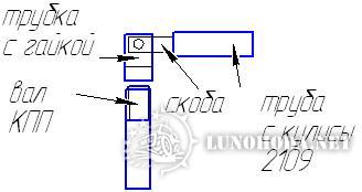

Юрок
У меня работает вообще простецкая система. Отпилил рычаг кпп, оставив место чтоб нарезать резьбу. На кусок трубки приварил гайку и прикрутил. В трубке отверстие, в него вставляется скобка с трубой от кулисы 2109. Делов на 1 час, никаких крестовин нет.
Юрок
Сообщения: 322
Зарегистрирован: 07 ноя 2012, 20:12
Откуда: п. Сентябрьский
Сообщение Юрок »
Как говорил мой дед "Я твой дед"
