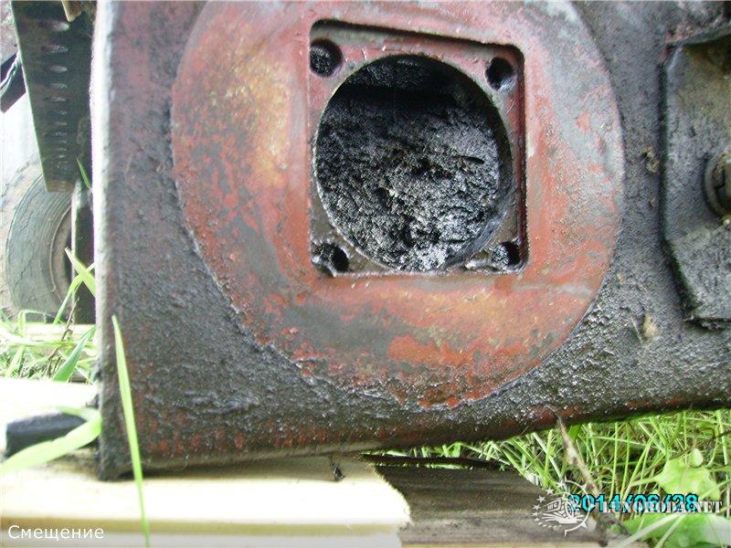

Добрый вечер всем. Вот сфоткал, по мере разборки.
Цепей оказлось двое:
Задние ступицы с завода выше, чем остальные:
Трансмиссия вроде в хорошем состоянии (коробки в положении нейтраль).
Еще есть фото. Долго заливать. Если кому что надо видеть, спрашивайте.
Снял две сохранившиеся манжеты со ступиц, они разные. Еще не мерил.
Еще обнаружил, что коробки только одним краем крепятся к раме. Вторым креплением коробки является сам выходной вал.

Замерил сальники. Сальники задубевшие, повторяют посадочные места. Корневой сальник ступицы 33х57х10, внутренний - 30х57х9. Первые цифры олицетворяют диаметр вала (приблизительно). В номерах имеется разница: первый заканчивается 6-7, второй - 4-5.
В-общем, по этим данным можно будет подобрать манжеты.
В коробках первичные валы свободно и довольно много перемещаются вдоль осей. Отчего так? Как устраняется? Так же вдоль вала болтается один шкив. Что-то наверно надо делать...
