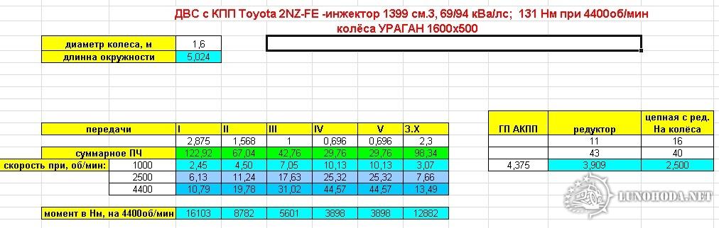

koh писал(а):цепной редуктор на каждое колесо
Какое ПЧ? шаг цепи? про ступицы расскажи.
koh
Сообщения: 52
Зарегистрирован: 18 ноя 2010, 19:47
Откуда: Питер
Сообщение koh »
Серёга П
пч
Спасибо gudvin за файлик с формулами
цепь дюймовая, модель не точно помню, вроде 24в-1
ступицы колес уаз, ведущих звездочек 2108
хочу пары в редукторах с 3.9 поменять на 4.44, не то чтоб тяги не хватает - убиться боюсь :))) да и запас тяги никогда не лишний
