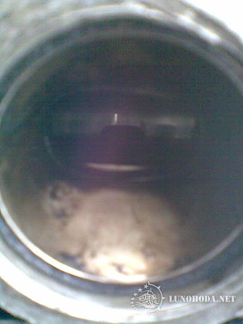

Здравствуйте есть муравей тга-200 стоит цилиндр с лк,а поршень с 3-мя кольцами без продувки не могу настроить двигатель(карбюратор) к-62г на больших оборотах нету тяги менял карб на к-65г толку ноль будто заливает и иногда смесь бедная обогатитель особо не помогает.клапан цел,поршень выше старого мм на 2 проявилось "это" не сразу после пару км после замены поршня, как ездил раньше не знаю купил разобранный стоит магнето зажигание отрегулировано думаю на косячную поршневую.подскажите пожалуйста мне бьюсь уже месяц то редуктор то полуось.....

Хм.. лучше начать бы с фотки, дело в том что эти симптомы противоречивы раз и обычно не проявляются вместе, а если появились то виновник не один, и избрать верный путь модификации непросто. Первый звоночек, нужно бы получить фотку выхлопного окна (снаружи) когда поршень в НМТ. Увеличиная длина поршня сокрощает время газообмена и двигатель задыхается на высоких оборотах. Второе ЛК давят двигатель на высоких оборотах, и если у них от среза окна до отбойника 10мм то чего Вы от них хотите.

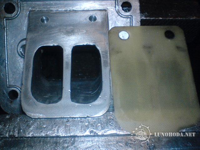

Беднит/богатит это может резинка усохла(раздавлена) под клапаном. Кроме того наличие целого лепестка еще не повод быть увереным в его работоспособности. После эксперимента с головой, на пробном пуске система питания показала полную небоеготовность, не смотря на то что ее не трогал, просто открутил. Клапан выглядит целым, но не работает как надо. А зажигание от магнето, просто поставить пораньше и поглядеть. Свой агрегат сегодня вдумчего собирал, решил не торопиться.

лепесток на клапане маленький а сверху решотка у меня такой клапан резинка та которая прокладка прижимается 4-мя винтами?или которая по средине клапана тонкая круглая зачем она?как должен находиться поршень когда он в нмт по отношению к выхлопному окну?будет работать без клапана(лепестка и решотки) двигатель

Так, третье окно у него есть, а на трехколецном поршне ответного нет понятно к чему я? Цилиндр изношен, сам поршень виден очень плохо, окно нормальной величины. Первый шаг сменить поршень на штатный с окном в стенке двухколечный, люфт цепи кривошип -шатун-палец-поршень величиной в 1мм это ужос , он должен звенеть как колокол, двигатель настраивать в этом состоянии безсмыслено, только половинить и дефектовать.

насчет 1мм может я и ошибся поршень не горелый просто фото плохое да и как колокол не звенит ,а вот окно то что к карбу открыто % на 70 да на цилиндре есть выработка сегодня заводил проехался по снегу тянет не ахти как заводится нормально.на средних оборотах нормально даю газу до конца чахнет.значит дело в поршне?

Двигатель без нагрузки с убитой поршневой крутится шустрее чем с новой, а вот под нагрузкой фигу. Зажигание на опережение в таком случае можно крутить градусов на 15 без зазрения совести. Однако поршень установлен не от этого цилиндра, и одно продувочное окно заблокировано, кроме того сильно затруднен газообмен так как поршень не открывает полностью окна ни выпускное ни продувочные. В любом случае цилиндр лучше снять и поглядеть что там, поршень заменить на нормальной формы.

Это крапан с маво двигателя
Кусочек отломан, видны следы абразивного износа, у текстолитовых есть одна проблемка, не повторяют они форму посадочного места, так как посадка не самой простой формы, а текстолит всетаки жестковат. Я меняю на свои. Но самая подрая проблема это уплотнитель
Усталостные трещины по краям, если такая прошла насквозь то от вибрации крбюратора они то открывается то закрывается от этого сложно настроить карб и ведет он себя странновато. Однако причина их появления - человек. Большенство норовит прикрутить крбюратор как головку цилиндров т.е. до разгинания рожкового ключа. Сколько сталкивался с карбюраторами все шляпой так как ЦАМ из которого они сделаны течет под нагрузкой. Недаром в советские временя подошвы делали или из люминия или из чугуния. А сейчас все по импортному, а замашки наши, тянем от души, все показывает какие мы суровые ребята...
