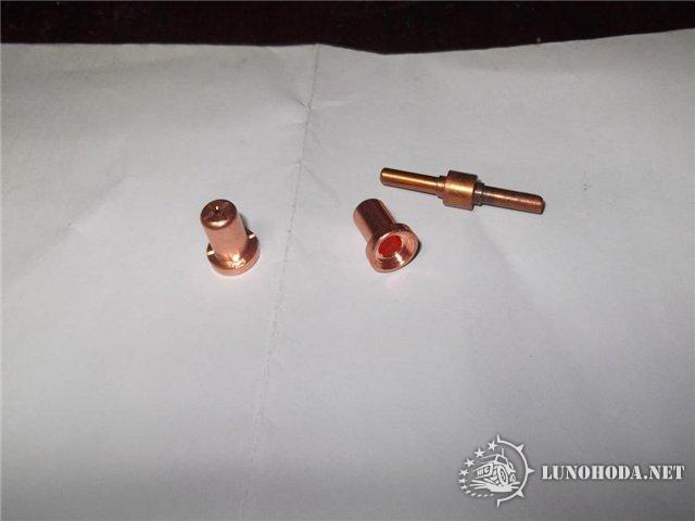

Сообщение aleks727 » 09 апр 2014, 18:49
евген 66
Компрессор простой (китай)
Расходники не дорогие. Сопла и "иголки" в магазине по 60 руб.
Хватает по разному. Иногда на день, иногда на час.

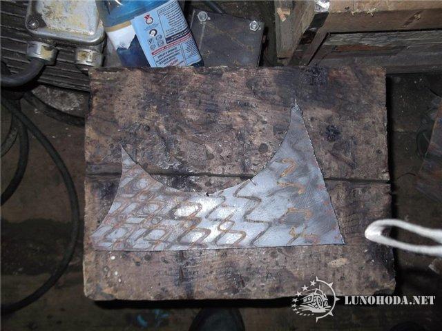

Сообщение aleks727 » 10 апр 2014, 04:05
Алексей 73 писал(а):А соплом касаться можно
Дуга загорается только когда коснешься детали с массой.
Фигурные детали режу по заготовке (лекалу) В качестве лекало использую отрезки труб, диски для болгарки короче все , что подходит по размеру. Прямые участки режу по уголку дюралевому 25х25.
Цена везде разная. Я брал с рук за 12 тыр.
