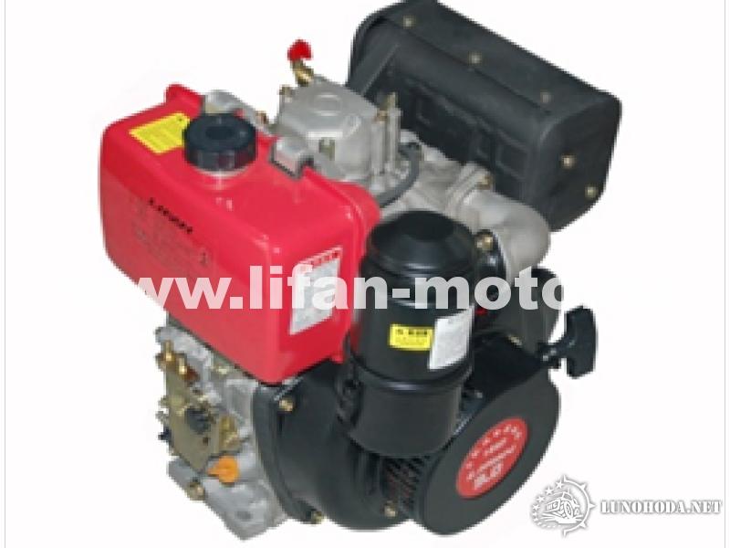

Кто-нить пробовал Небольшой дизель до 10лс устанавливать с вариатором или может знает такую тему?
Вот например : - Lifan186FD дизель 10лс
Сравнил характеристики с бензинкой 11л.с.
Чисто по цифрам проигрывает дизель бензинке по всем параметрам.
А по весу аж 11кг.
Ну тока что, на номинал раньше выходит.
А так ли важны в реале эта разница между 2500об и 1800об выход на номинал у данного дизеля?
И по шуму есть у кого сравнения?
Выслушаю даже предположения обоснованные конечно.

у мну на тракторе такой дизель. шуму от него конечно поболее чем от бензинки, по оборотам разницы по-моему никакой, холостые тоже от почти 1500 об/мин начинаются (механическим тахометром замерял). а ну и вибрация ощущается. и в мороз я его так и не завел... [:})

Mongoose, дизель на 10 л.с. Стоял у меня на генераторе... Шуму от него просто пздц!!! Рядом когда он на 3000 грохочет не то, что стоять не приятно, а реально больно, ушам. Да и по работе такое впечатление что его изнутри 10 кг кувалдой со всей удалью лупят. Продал на 0,5 моточасах я его.

мороз около -10, но после недели -30. в прошлом году в ноябре неожиданно -30 долбануло, а тракторок остался в холодном гараже, неделю отстоял. поменял аккумулятор, грел около часа, притащил пусковое - бесполезно, на декомпрессоре вроде крутит, только декомпрессор заткнешь, как в упор. затащили в теплый гараж на утро завелся с полоборота.
а бензинка на мотоблоке со снегоуборочной приставкой в любой мороз заводится.
тяга дизельная чувствуется, но не так конечно как на настоящем тракторе, прям до оборотов ниже холостых.
работает он действительно громко, даже с подстуком, бывалые трактористы если слышат, сразу говорят что двигателю конец пришел (а он уже с 2008 года так стучит). нынче он поработал у меня на стройке в упор - разравнял 7 камазов глины, грузил в УАЗик щебень, грунт и потом все это дело равнял, зимой постоянно чистим на нем снег, летом полевые работы по картошке.
насчет нагрева даже не знаю, надо как-то будет замерить температуру пирометром
а, ну еще и сопливит он маслом как настоящий дизель ))) из-под прокладки колодца толкателей клапанов, причем почитал, не у одного меня такая беда.

У меня и много у кого еще на мотособаках стоят китайчата 15-ти сильные. Особых морозов нет в -20-25 с одного -двух потягов запускается. Если неделю простоял, то возможно раз 5 дернуть придется. Только капотировать надо или чехол надевать. Иначе плоховатенько греется и обмерзает все подряд от снежной пыли.
