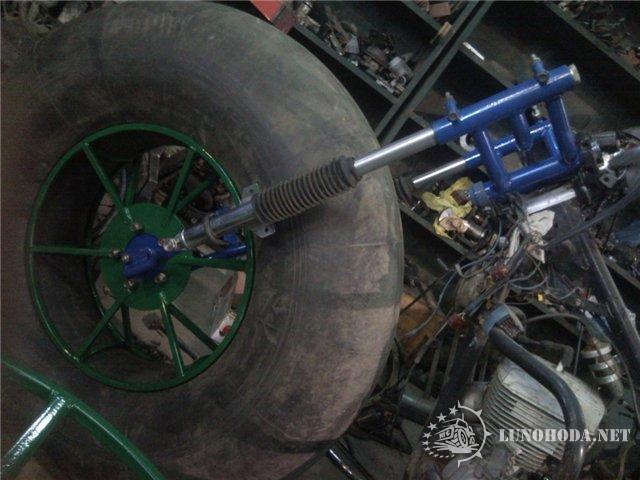

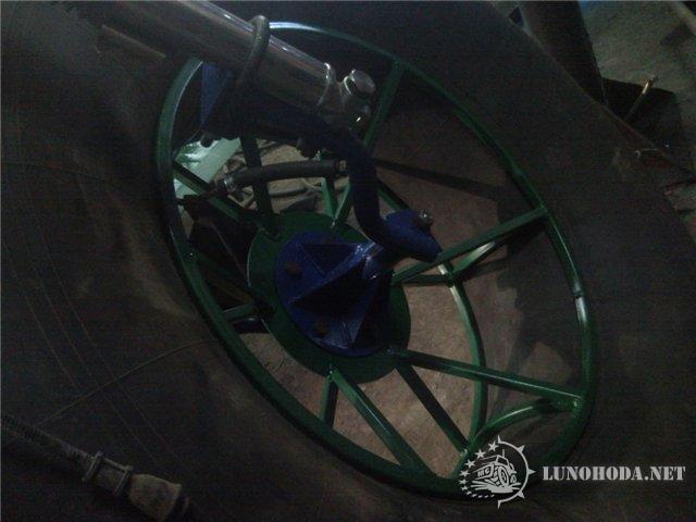

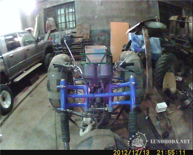

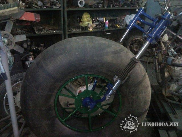

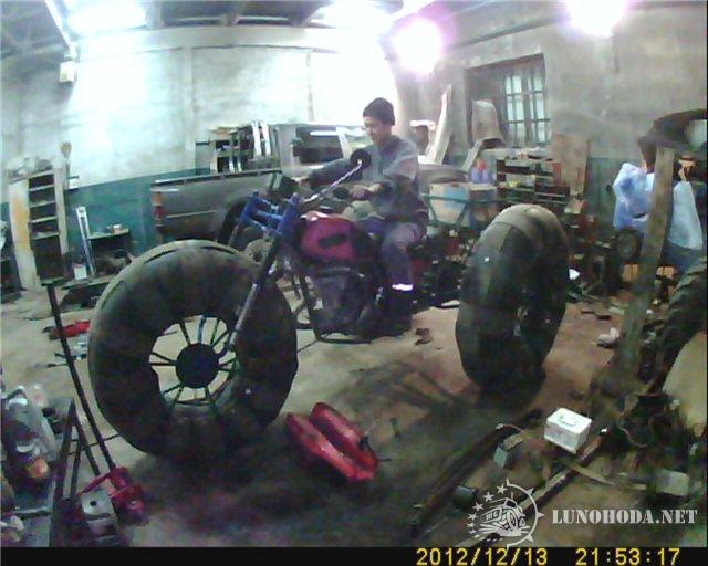

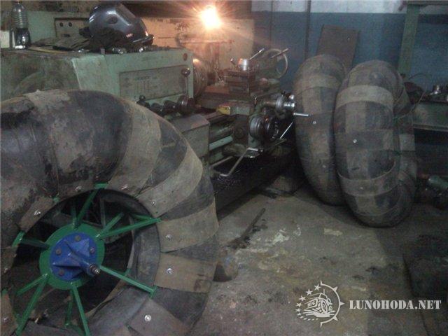

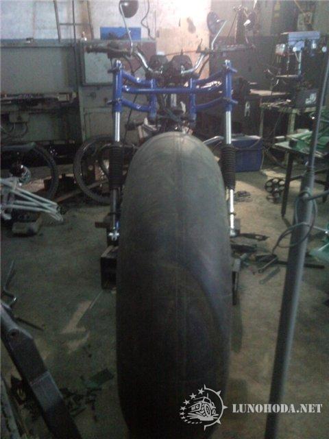

Долго листал тут на форуме и наконец начал и закончил свой первый проект! Ура!

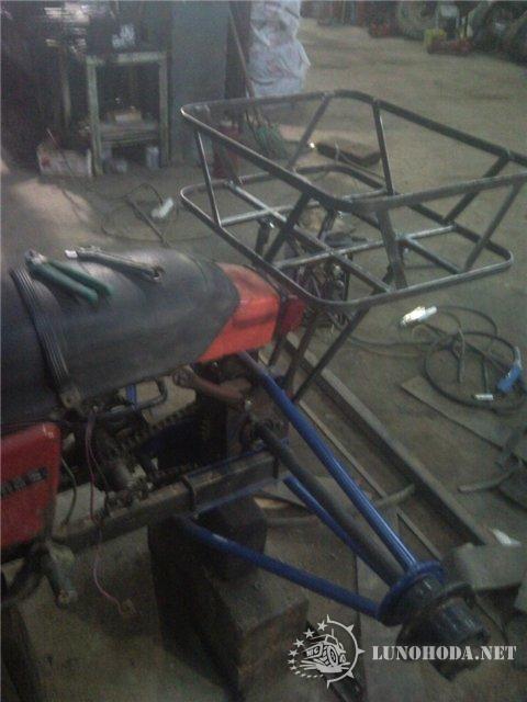

Каракат строил отцу для поездки по грибы и ягоды, гулять ранней весной
да поздней осенью. Оттого что в летом необходимость мотоцикла была и остается - сделал его трансформером т.е. мотоциклетную часть не трогал, меняется только передняя вилка и задний маятник. Тормазов нету - это было уже заложено еще в начале проекта так как необходимость его в нашей местности нету (убрал газ остановился, нету горок)
Дьулус
Сообщения: 137
Зарегистрирован: 29 июл 2012, 06:06
Имя: 89644185545
Откуда: Якутск
Сообщение Дьулус »

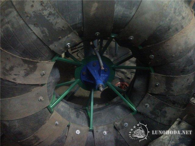

Камера урала + сверху разрезанная вдаль внутренней стороны такая же + где то 40 % поповерхности бронирована транспортерной лентой :)))

Вполне добротно сделанная трехколеска-трансформер :roll: . Тока как показывает практика обратно мотоциклом он уже не станет :))) С почином и пусть эта самоделка будет не последней [:})

Сделанно хорошо, но я думаю что тормоз всё-таки нужен!

Дьулус
Здравствуй,земляк!
Потрудился ты славно, но:
1. Тормоза нужны для того, чтобы живым спуститься с горки (ну не
заметил я в Якутске отсутствие горок).
2. На лысых шинах ездить по тайге даже по сухому не очень, а по
мокрому вообще плохо(весной ведь на охоту поедешь). Делай
грунтозацепы и на переднем тоже.
Все начинали также и потом все приходили к вышесказанному.
Удачи тебе!

На переднем нужно еще 2 продольных ремня иначе будет тупо вперед
ехать к тому сзади вал цельный без дифа.

А если вместо грунтозацепов спустить колеса до безобразного состояния :oops:или до момента проворачиваемости? дифференциал есть

ALEKHIL писал(а):грунтозацепы и на переднем тоже.
зачем они на не ведущем колесе???
Duplet
Сообщения: 362
Зарегистрирован: 30 сен 2010, 08:24
Откуда: орел
Сообщение Duplet »
рулить не будет

ALEKHIL писал(а):1. Тормоза нужны для того, чтобы живым спуститься с горки (ну не
Можно сделать на понижаюшем валу ленточный трансмиссионный тормоз (шкив и обрезок ремня).
