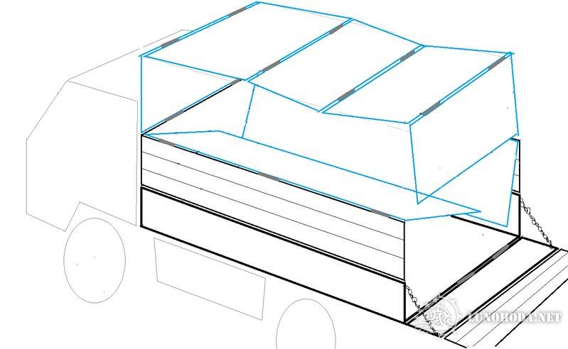

Олег Икон
Когда-то , у меня был маленнький грузовичок , бортовой , а для работы нужна будка , а в гараж проходила только кабина , пришлось "кумекать" , и получилось примерно так - верхняя "книжка" складывалась к переднему борту вниз , боковые вовнутрь , синим цветом - это фанера , обклеена ПВХ , три минуты разложить и столько же сложить , стыковка-фиксация с помощью застёжек от военных ящиков , высота под свой рост , выявленные доп. плюсы - возить не габарит по высоте , без груза в разобранном виде меньше лобовое сопротивление на скорости (для вездехода неактуально ) , гайцы не докапывались " почему в ПТС - бортовой" а в действительности будка , ну и в тёплом гараже всегда , вообщем был доволен . Может что извлекёш из этого , если лёгкий матерьял подобрать .
