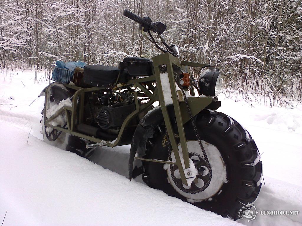

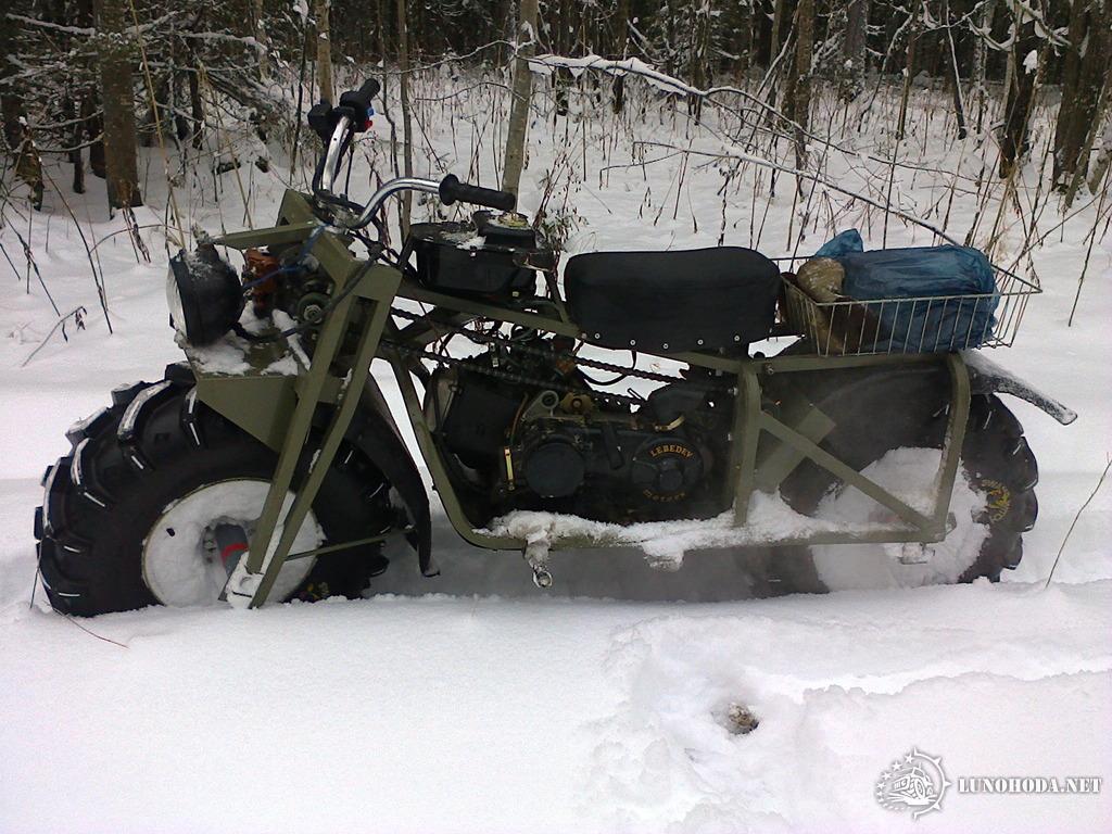

После пневматика - колесника и гусеничника представлю новый прожект, своих двухколесных проходимцев.
Итак: Двигатель JLIP57QMJ 150CC
Привод: полный постоянный
Колеса : deestone swamp witch 27х12х12
База по осям 1400мм
Подвеска: нет
Вес: :?
Почему мотоциклы?, потому что их сделано 2шт. , чтоб кататься было веселей :)
Изображение[/img]

Близнецы :roll:
Как резина по земле, не жесткая ?
что хочу-то и строю!

водолей
Ездил только по промороженой земле. Жестковато, но терпимо.

shap молодца :roll:
расскажи оЧучение от вождения нового вида транспорта .
shap
Сообщения: 1709
Имя: +7922667377 4
Откуда: Коряжма.
Сообщение shap »
oleg 54
Ну как сказать. Езда на этом аппарате доставляет несколько больше драйва, чем на гусеничном. После первой поездки в 50 верст руки одеревенели ... и задница тоже :))) Счас уже адаптировался. Кстати, на этой машине обставил свой рекорд по времени на определенное расстояние пройденное на гусеничнике в 1.5 раза. Но пневмату все же он немного уступает в скорости. (и комфорте) :) Мот лезет во все "дырки". То, где нельзя проехать, на нем просто обьезжаешь. Можно даже по матерому лесу ездить, если там мало валежника. Езда на моте чем-то напоминает езду на "Буране"
Вообщем вывод такой. Мот просто создан для охоты. Прошвырнуться на нем 20-30км в день, просто удовольствие. Для протяженных поездок нужен либо 4Х4 или гусеничник. Ну или на этом делать подвеску :oops: Кстати, такой "машин" надо "Вулкана" укомплектовать, будет шикарный комплект :roll:

В дизайне угадываются мотивы немецкого танкостроения времён Великой Отечественной. Танки грязи не боятся? Чем так красиво покрашены? В качестве узла перелома ШРУС?

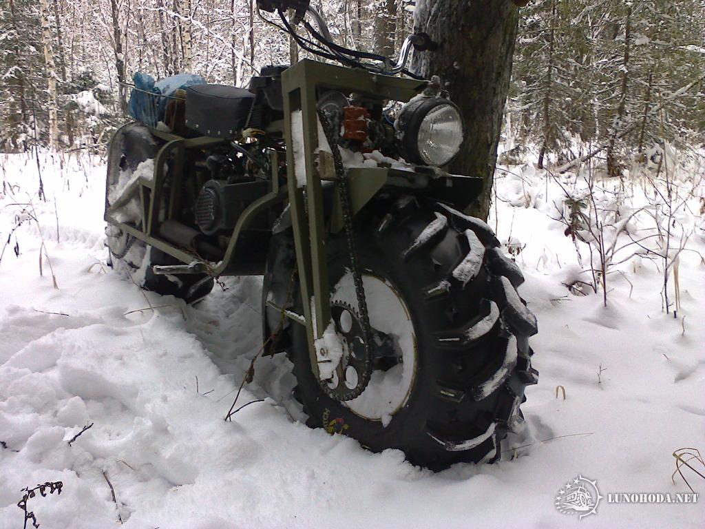

мне показалось или передняя цепь трется по какой то деревяшке. 2 и 3 фото сверху

Покрашено, как обычно. Смесью автоэмалей :) Узел перелома, да. ШРУС.
masterd писал(а):мне показалось или передняя цепь трется по какой то деревяшке.
Нет, не показалось. Тока это не деревяшка, а полиэтилен. Пришлось поставить ввиду задевания цепи за вилку на ходу при прослабленой цепи. Можно было вылечить и установкой звездочки на Z15 (стоит Z14), но под рукой не оказалось :?

седло надо на амортизаторы поставить :)
и кожухи цепей бы поставить

achuser писал(а):седло надо на амортизаторы поставить
Там есть амортизатор. А кожухи на цепи.. Зачем? Цепь стоит 260 руб, легче поменять :)

не в плане, что цепи плохо будет, а по соображениям безопасности. Вероятность пусть 0.1 %, что это когда-то и кому-то повредит, но! Либо что-то из одежды попасть может, ребенок сунуться и тп - случаи разные, тело все-таки в 10 см от цепи, и это не велосипед :)
А передняя - так все ветки и препятствия ее. Конечно, случай редкий, что в шестерню что-нибудь закусит или в цепиь упрется ветка, но лучше исключить эту возможность.
