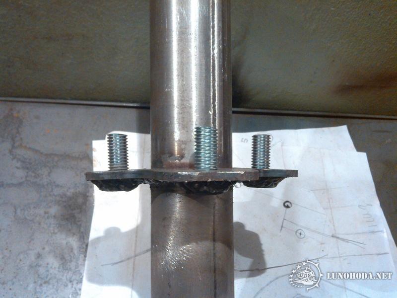

У меня фланцы из 2,5 мм. стали. Тоже уводило. Не помогали прерывистые, с двух сторон, ни зажим пластин шпильками (этакий кондуктор, позволяющий выдерживать одно расстояние между пластин. Колёса то на фанере, а не на литье)...
Поставил вал на вилку и стал тупо рихтовать. Крутил и подбивал, пока не стало ровно. Следующую ось варил сплошняком. Один хрен уведёт и придётся рихтовать. А так сплошная сварка с рихтовкой занимают меньше времени, чем сварка прерывистая, с той же рихтовкой

Насчет сварки фланцев, Всем спасибо за советы! Тут у меня выявились недостатки проектирования и продумывания всех узлов, у меня внутренний диаметр фланца всего на 2 мм больше диаметра трубы, поэтому фланец я обваривал только с одной стороны и вот что получилось:
Кто будет проектировать, учитесь на чужих ошибках, надо делать трубу ступицы по возможности как можно меньше внутреннего диаметра диска колеса, чтобы иметь возможность обваривать фланцы с обоих сторон, а не с одной (и на весе скажется в лучшую сторону).

Это получилось скорее всего из-за того, что в целях економии веса был убран "лишний" металл фланца между крепежными болтамиZawsZe писал(а): и вот что получилось

Мои флянцы - из 15-й пластины -
http://lunohoda.net/forum/viewtopic.php?p=346180#346180
У ступицы посадочное флянца10 мм , сам флянец 5 мм , прихватил , обварил по кругу с двух сторон - всё - насмерть . Гайки нива с колпачком , болты от кардана какого-то. Если ещё буду делать , то заготовку варить и в станок токарный - это идеал.
