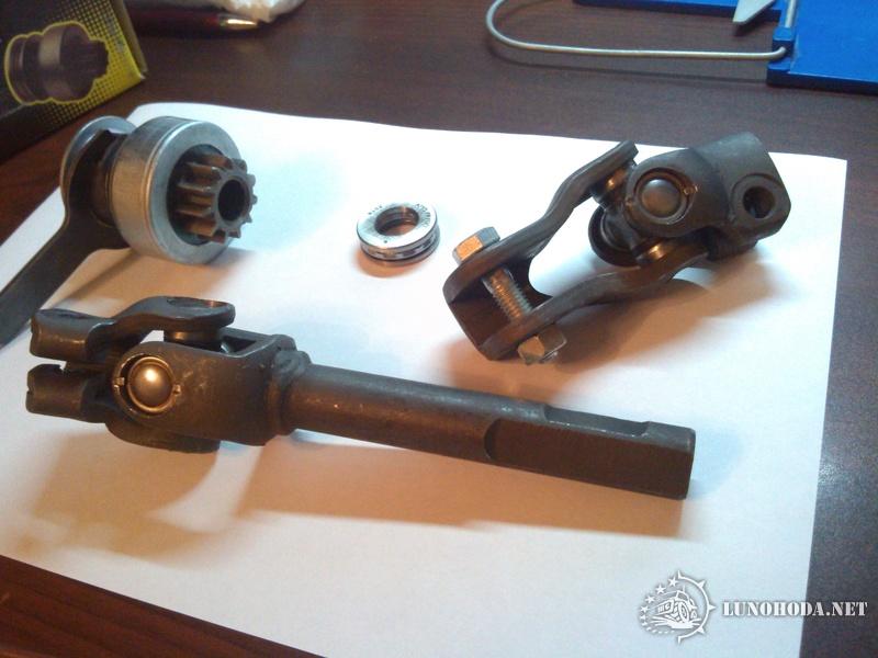

Сегодня примерял в качестве передачи момента переднего узла наружный б/у шрус от рено символ, жесть какой же он здоровый, если его ставить, то по вертикали получаются зазоры всего по 2 мм сверху и снизу от гаек крепления передней вилки. Буду или от оки брать шрус или использовать строительный кардан (небольшой такой от набора с инструментами).

Лучше использовать рулевой карданчик Ваз или от грузовых авто.
Инструмент карданчик быстро залюфтит в заклепках.
На крайняк от мото урал , крестовину.

В инструментальных карданах нет подшипников. Они однозначно не идут.
Оптимально от ВАЗ 05-07 или нива, так же подходят от всех переднеприводных 14-калина. там практически такой же.
С волги тоже ничего, но массивнее.

Так же был приобретен правильный бендикс от калины и кардан рулевого тоже от калины (продавался с сборе, в моцике будет использоваться кардан который с валом), и набросан рисунок крепления кронштейна передней вилки. Так же токарю были заказаны втулки и промвал (токарь в моём районе динамил всю неделю и запросил пипец сколько денег, и был вычеркнут из списка хороших людей :(, нашел токаря в другом районе, вроде бы адекватный).
Комплектующие для переднего узла:
Набросок крепления переднего узла:
