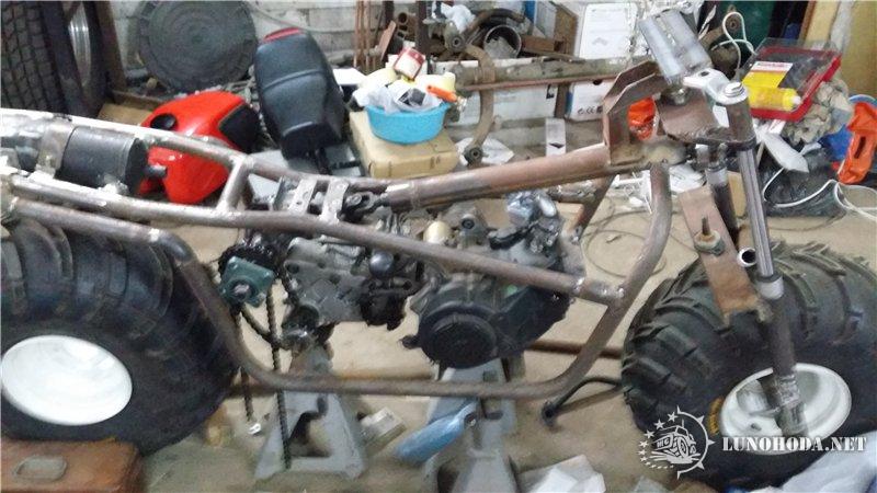

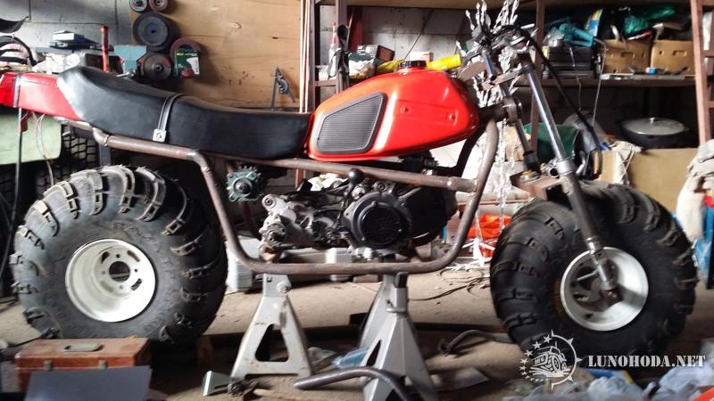

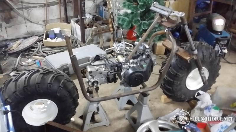

Здравствуйте уважаемые вездеходостроители.
Долго читал 2х2-шную ветку, истекал слюной, пытался унять рвущегося наружу "изобретателя", а потом махнул на всё рукой и решил: - "А не замахнуться ли нам на Уильяма нашего Шекспира".
Придумал себе тех. задание: квадромотор 150см3 с З.Х., колеса трипорт 25", передняя и задняя подвеска, рама из гнутой трубы (как на настоящем мотоцикле), масса 120-150 кг (приоритет надежности в ущерб массе).
Передняя подвеска будет типа "телелевер", задняя - стандартная вилка с 2-мя амортизаторами.
С детства был впечатлен удобством снятия бака и сиденья с ИЖа - не смог себе отказать в радости воткнуть это в мот, вследствие чего передача крутящего момента на переднее колесо пошла не цепью, а валом в трубе под баком.
Начал строить еще зимой. Хотел выложить по окончании строительства, но прочитал на форуме, что надо выкладывать в процессе. Исправляюсь.
Прошу сильно не пинать - это мой первый опыт мотостроения.
Конструктивная критика приветствуется.

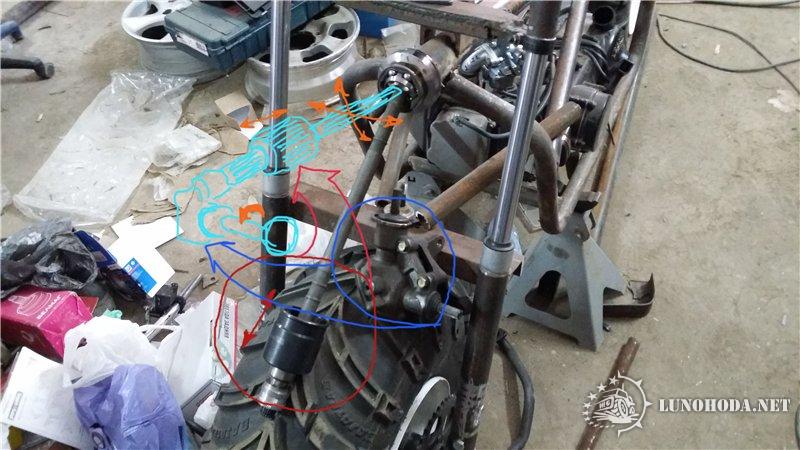

Приветствую, красивый аппарат получается.
Угловой редуктор от чего? можно фото поближе?

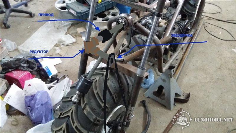

Так вилка же имеет изрядный ход при езде по неровностям и соответственно расстояние от шруса (что на фото стоит на раме) до редуктора будет постоянно менятся, притом с большой амплитудой. Чем будут компенсироваться такие большие перемещения? Да и как сделать поворот шрусами, почти на 90 градусов тоже не понятно.
