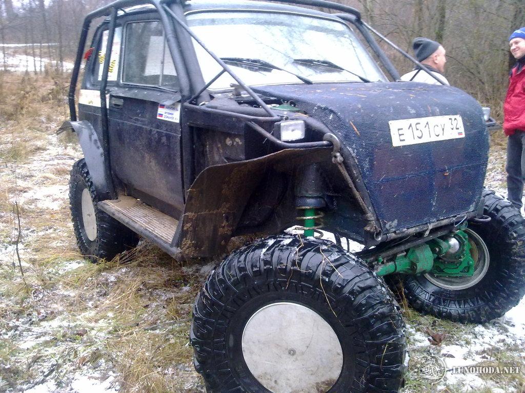

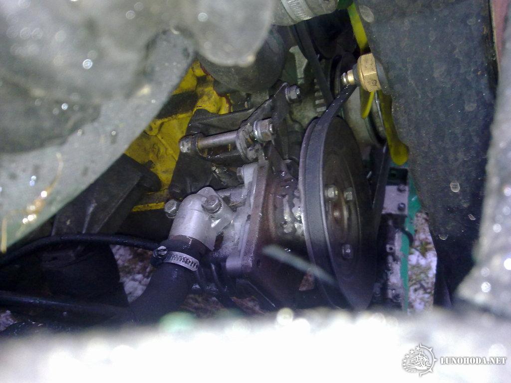

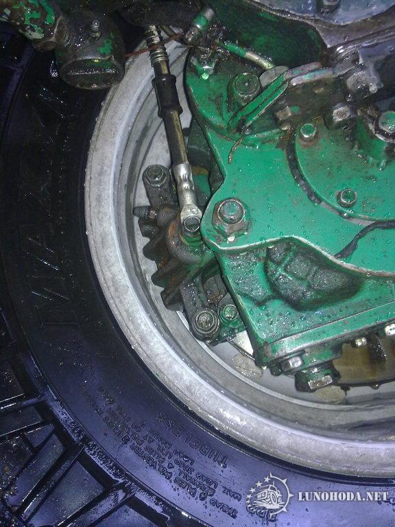

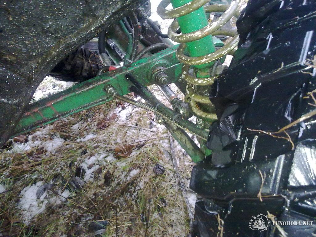

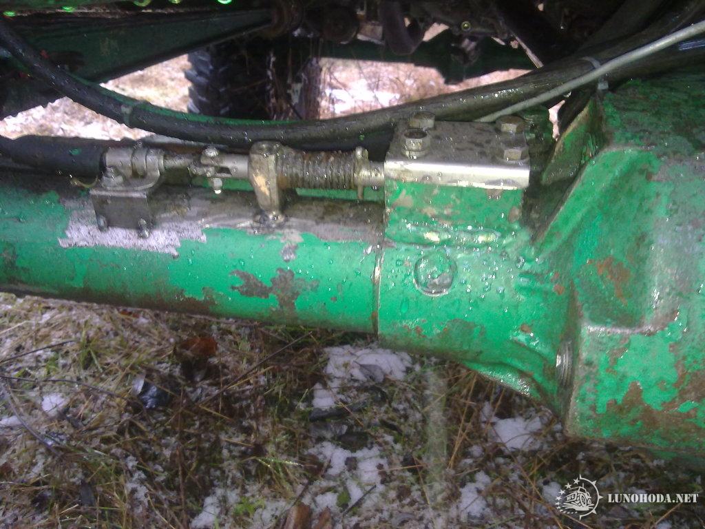

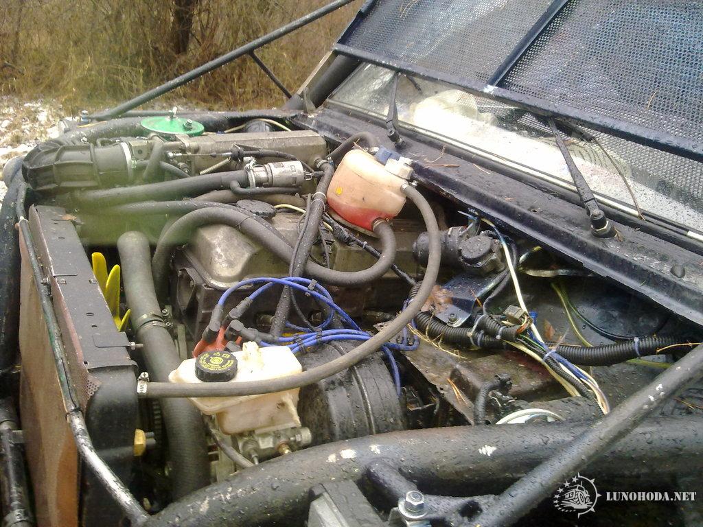

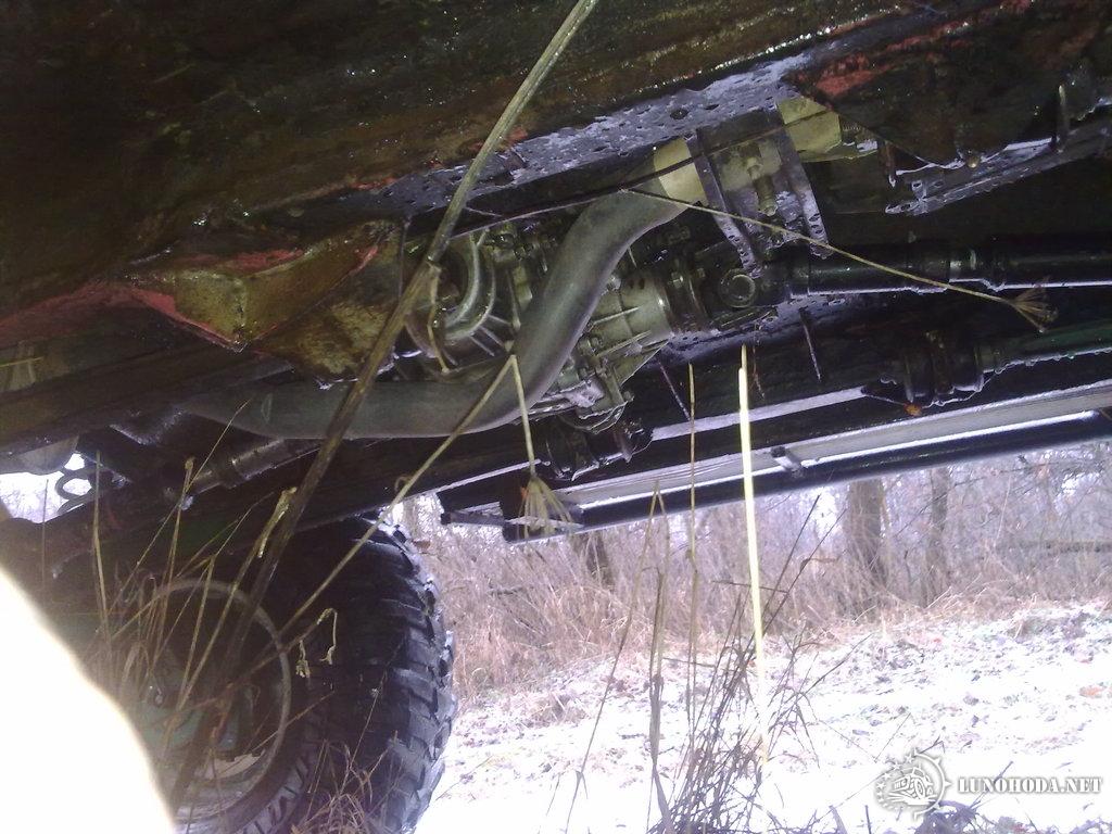

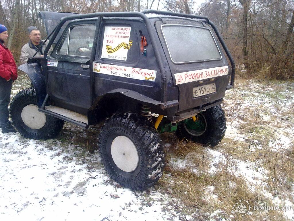

Прототип Никитина (Брянск)
Вес 1400кг
Плавучесть -положительная
Подкачка

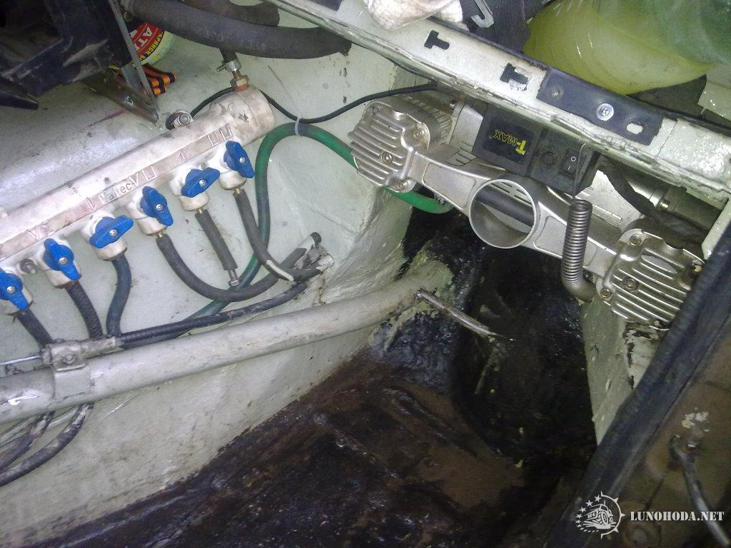

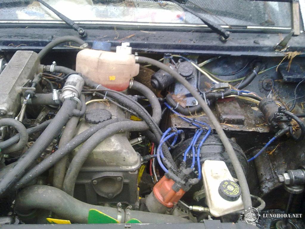

Двс Фронтера 2.4 125 л с 180Нм смещен в салон где то сантиметров на 30
кпп Омега 2.4
раздатка Нива

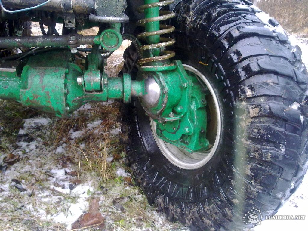

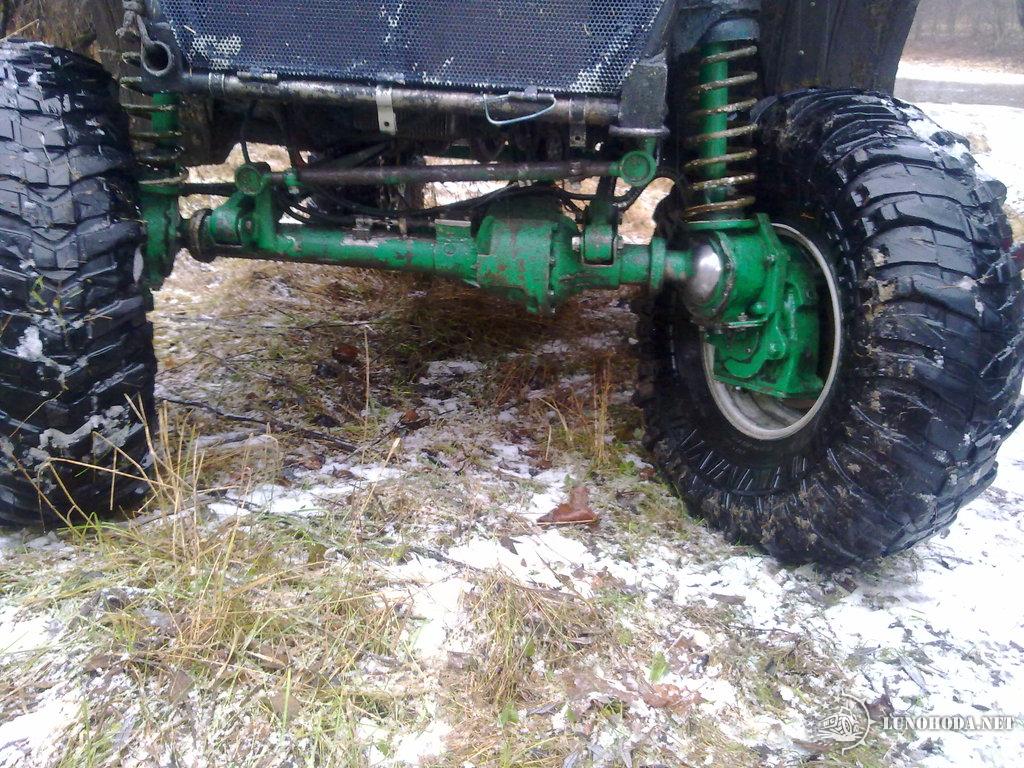

Мосты вояки перевернутые
Бортовые Т40
Тормоза дисковые, диски соболь проточеные
супорта Хендай задние
Радиус дисков 15
Колесная база 2200

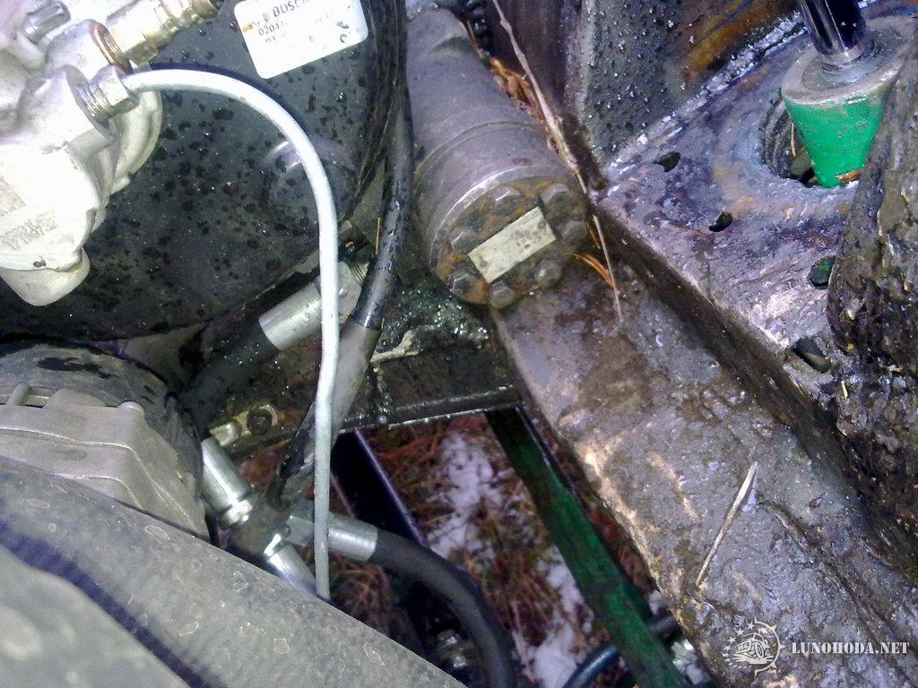

Рулевое гидрообъмное,правильное,
рулевая тяга позади оси,гидроцилиндр там же.
Блокировки спереди 100я принудительная,зад заварен
Машина боевая 6 лет в строю,постоянно модернизируется перевоплащается изменяя те или иные технические характеристики
Подкачка
кпп Омега 2.4
раздатка Нива
Бортовые Т40
Радиус дисков 15
Колесная база 2200
