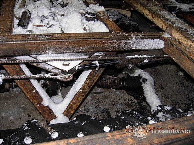

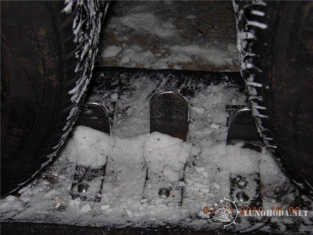

Интересная схема. А почему у нее гуськи не спадают?

Самоделка, кабина вижу от ГДРовского Мультикара, были такие машинки коммунальные с дизелем.
Гусеницы похожи на протектор срезанный с какогото грузового колеса.
Из нутри по центру, направляющие шипы прикреплены - от спадания.

новичок писал(а):есть еще инф. кто автор. Респект
Фотки не проблема. Моё произведение (если можно так назвать КИРОВец)
