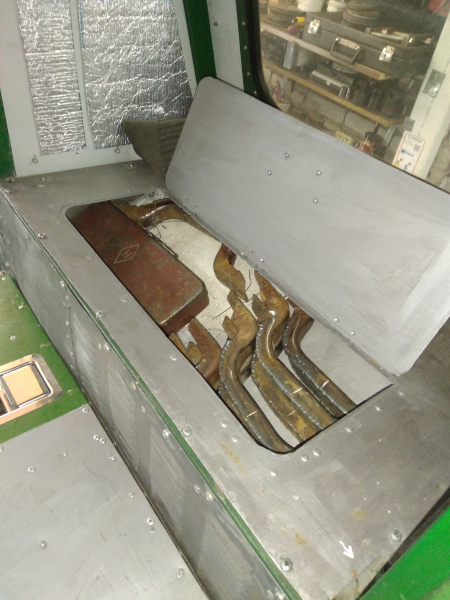

Я занимался размещением инструмента и ЗИП. Над глушителем у меня сделан небольшой отсек с крышкой, туда вложил 10 штук запасных траков и инструмент в металлических ящиках

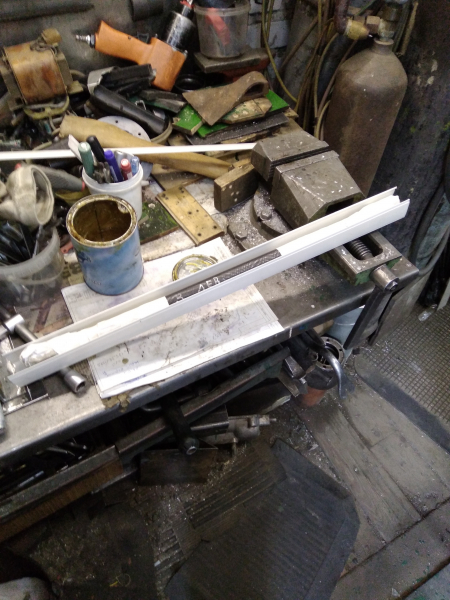

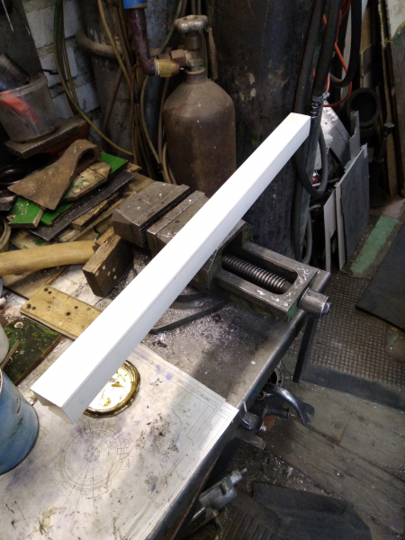

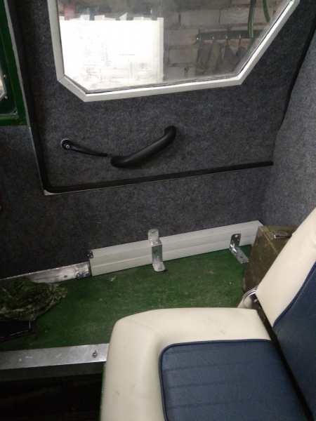

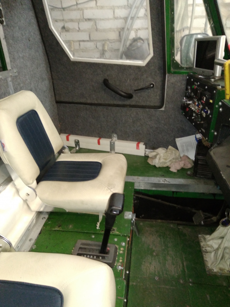

Встал вопрос где и как разместить запасные торсионы, чтобы не болтались по всему кузову. Очень хорошо подошел кабель канал. Отрезаем в нужный размер, мажем концы торсионов циатимом, обматываем бумагой и вкладываем в коробочку
Эти коробочки с торсионами закреплены внутри кабины, под дверями, слева и справа, по 2 штуки

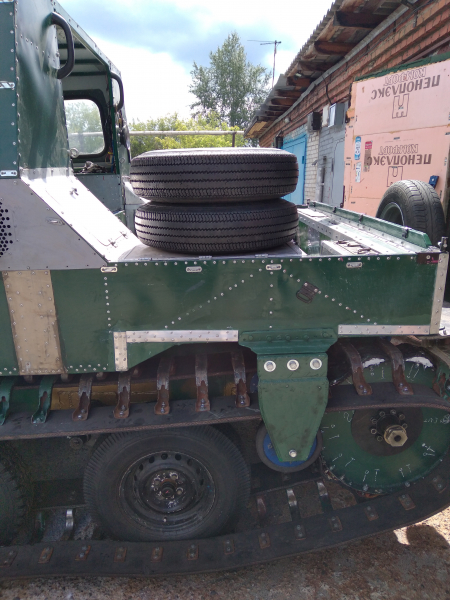

Одно запасное колесо расположено на откидном кронштейне заднего борта, еще 2 закрепил винтовой стяжкой на ящике в кормовом отсеке

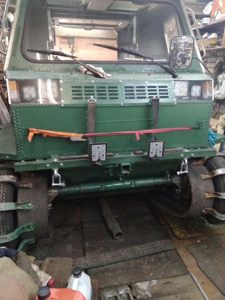

На всякий аварийный случай :oops: у меня сделана разборная жесткая сцепка, первое время просто лежала в кормовом отсеке, сейчас решил закрепить так, чтобы не мешались - разместил их по бортам снаружи на кронштейнах

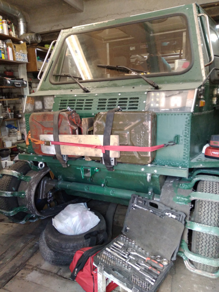

Еще один вопрос встал с запасом горючего, бак у меня объемом 70 литров, первоначально канистры с запасом также просто болтались в кормовом отсеке. Решил также закрепить канистры снаружи - на переднем бампере закрепил кронштейны, а на передней панели смонтировал кольца для ремней
Ремни оказались длинноваты немного, до замены на короткие временно подложил доску. А может и оставлю доску - иногда нужна опора для хай-джека.
