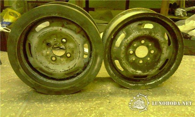

Опорные катки буду ставить вот такой оригинальной конструкции:
