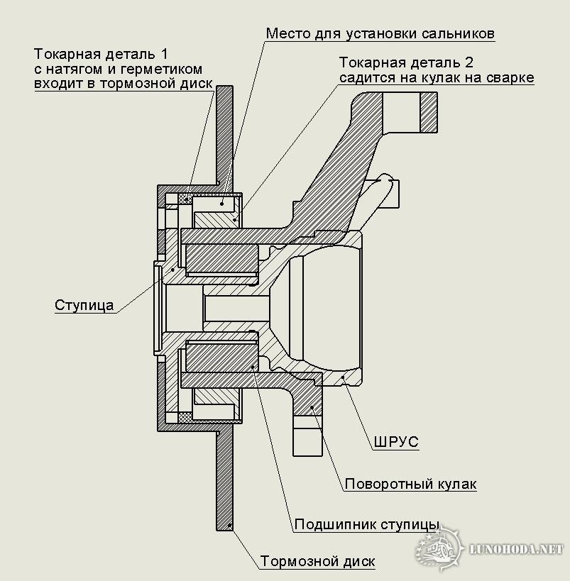

Озадачился идеей подкачки с минимальным изменением стандартных деталей переднеприводных авто.
Что надумал видно на картинке, внутрь подобрать пару сальников, например от коленвалов. В детали №2 соответственно отверстия для подачи воздуха, в ступице и тормозном диске дополнительные отверстия. Давление в системе не большое и пара сальников его запросто удержит.
Будет ли работать и реализовал ли кто нибудь что то подобное?

Bookvoed писал(а):Будет ли работать
Уплотнения подшипника не выдержат .

Bookvoed
Можно на чертеже указать как сальники стоят и штуцера подвода - отвода воздуха и канал в детале №2. К колесу воздух через полую шпильку будет подводится?
Пока насколько я понимаю ступичный подшипник с наружной стороны под давлением воздуха будет? Если так - то работать не будет.
Воздух выйдет через сам подшипник и через посадочное внешней и внутренней обоймы, там герметичность совсем не 100 процентное.

подшипник не под давлением,для давления своя камера получилась-между кулаком и тормозным диском

базя писал(а):подшипник не под давлением
Это вам кажется
Это вам кажется
:oops:
прочтите внимательней черчёж
