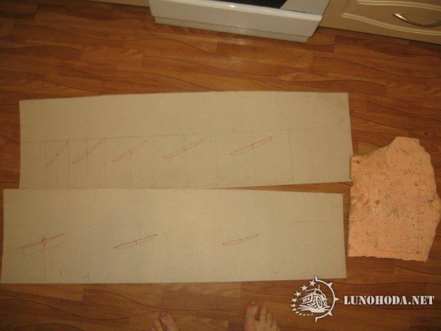

Рисуем табличку и начинаем считать по столбикам.
Считаем столбик R , потом столбик П*R, потом С ( ширина лопасти, учитывая какой винт 3х или 4х внизу таблицы по рисунку будет формулы отношение АеАо это и есть дисковое отношение) потом считаем столбик отстояния середины профиля лопасти от образующий линии.
Далее берем картон и рисуем прямоугольные треугольники с высотой половина
шага и длиной ПR , я нарисовал четверти круга, картона было мало. В низу каждого оставляем 10 мм на засовывание в пенопласт
Не забудем нарисовать сам профиль лопасти.
Толщину я не считал так как изготовить ее будет проблематично.
Вырезаем

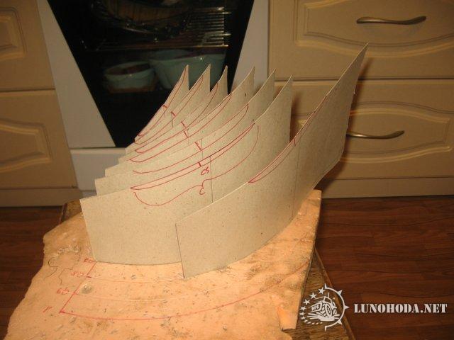

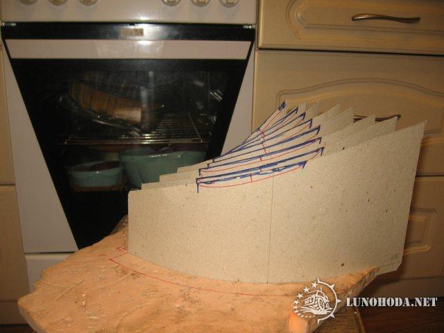

и берем кусок пенопласта твердого и чертим там полукруги радиусов R из таблицы , режим ножом впазы глубиной больше 10мм и вставляем туда картонки.
Картонки лучше сбоку подавать по в пазу.
