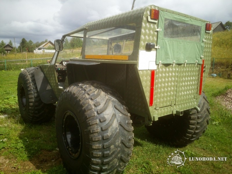

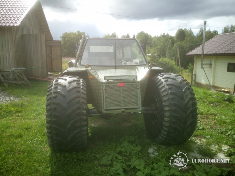

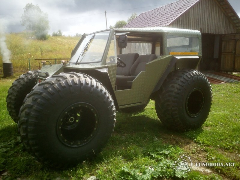

Давно уже надо было написать , но лучше поздно , чем никогда.
Вот такой у меня получился вездеход . Строил один , строил долго.
На сегодняшний день – полностью устраивает . Наработка около 100 моточасов.
Двигатель Nissan CD-20 .Дизель атмосферник 2 литра.
АКПП , ДИФ заварен , раздатки нет, карданы УАЗ.
Мосты Patrol Y61. Передний жестко приварен к раме, задний ( блокируемый) на передних трехлистовых рессорах УАЗ Буханка.
Тормоза только задние , дисковые , суппорта ВАЗ -2110 , вакуумный усилитель ВАЗ 2108.
Бак 30 литров от УАЗ ( хватает на 5 часов работы).
В системе охлаждения ДВС два запаралеленных радиатора ВАЗ-2108.
В системе охлаждения АКПП радиатор печки ГАЗ -3110 с вентилятором и датчиком /реле температуры на 79 град.
Выхлоп в правую полураму.
Вес примерно 1600 кг.
Шина Актиктранс 1300х700-21
Диски Пневмодиск Вологда.
Центральной подкачки нет , но шлангом от выхлопа подкачиваю за 5 минут.
Рулевое классическое ГОРУ ., сошки перевернуты , радиус поворота как у легковой машины.
Лебедка ComeUp 2700 кг. На съемном кронштейне с возможностью установки перед/зад.
В ближайших планах установка самоблока в передний мост и лобового стекла с полным обогревом.
Никаких технических новшеств нет . Все почерпнуто с форума. Спасибо всем .

Мотор стоит посередине в салоне?
Что-то по фото непонятно :-(x) там сиденья и больше ничего нет
