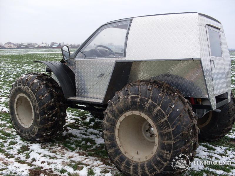

Собстна вот
ДВС-ОКА, КПП-ОКА, диф заварен, РК-нема, мосты нива, спереди балка нива с СКПРМ, ПЧ-4,1, в КПП-4,54, мосты перевёрнуты, ДВСна месте пасажыра коробкой вперёд, рулевое ЭУР, бак от вихря,новенький,лежал лет эдак 15, вот и долежался, колёса ВИ-3 б.к., рычаг КПП, как на праворукой , штатный от оки, рефлёнка 1,2 мм., стёкла поликорбонат монолитный 3 мм., кроме лобовухи.Подши в ступицах не регулируемые.

Очень даже лаконично выглядит. Вот только дверь мне видится сильно урезнной внизу.

Очень радостно что на наших глазах технический и эстетический уровень самодельных вездеходов так вырос :roll:

Mongoose писал(а): Вот только дверь мне видится сильно урезнной
вроде пролазаю нормально

Сёдня мокнул в воду, подсчёты предварительные по весу оправдались, до подножки ватерлиния не доходит прим. 150 мм. , это в районе 800 кг.

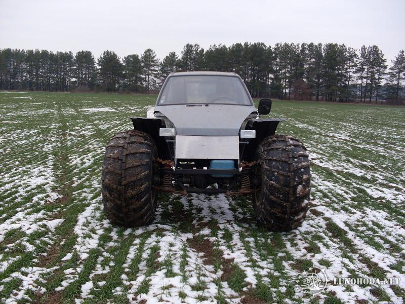

Вездеход-игрушка, в самом хорошем смысле этого слова. Красота.
До сего дня вроде двигателя в компоновочных целях ещё не разворачивали?

lunatik писал(а): двигателя в компоновочных целях ещё не разворачивали?
У Дила вроде тоже развёрнут

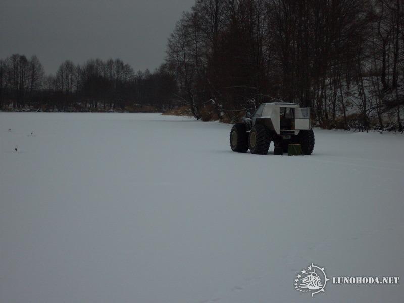

згоняли с товарищем на рыбалку на жерлицы, 5 подъёмов, ни одной щуки (жевцы были крупноваты)
