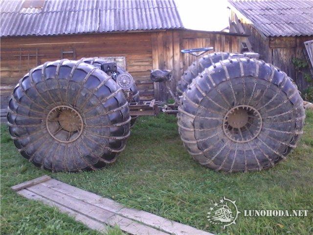

Сцепление убрано для того, чтобы уменьшить нагрузку на КП. Крутящий момент у Лифана и Планеты равны. Крутящий момент с коленвала Лифана на коробку поступает через вариатор и барабан сцепления. То есть, обороты снижаются за счёт вариатора дополнительно в 3 раза. Во столько же увеличивается и крутящий момент, поступающий на КП по сравнению с Планетой. Такой увеличенной нагрузки КП может и не выдержать. Поэтому дополнительное понижение после КП.

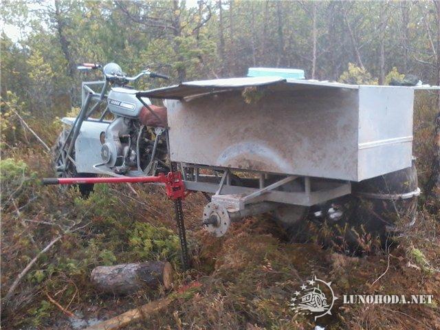

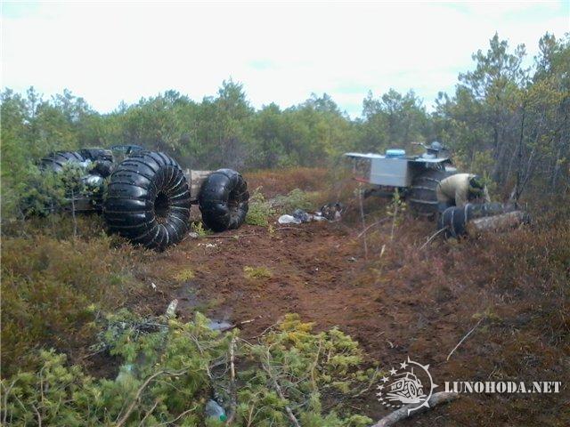

Сегодня отвёз знакомого на болото, к вездеходу, у которого сломался колёсный диск.
Поездкой доволен. 19 км в одну сторону. Их них 5 км по болоту. Ездил на одномостовым . Вторая половинка пока не готова. Ехал на первой скорости. По твёрдому месту скорость на первой скорости - 14,5 км, по навигатору. Так что необходимо дополнительное понижение. Когда ехал по лесу и болоту несколько раз не вписывался в повороты между деревьями, скорость велика. Одна поломка - порвался шнур ручного стартёра. Работой Лифана доволен. Перед поездкой залил 4 литра бензина. Плюс в баке было примерно 1,5 литра. Доехал до места, в баке оставалось примерно 1-1,5 литра.

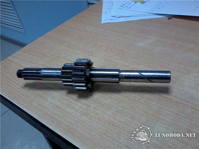

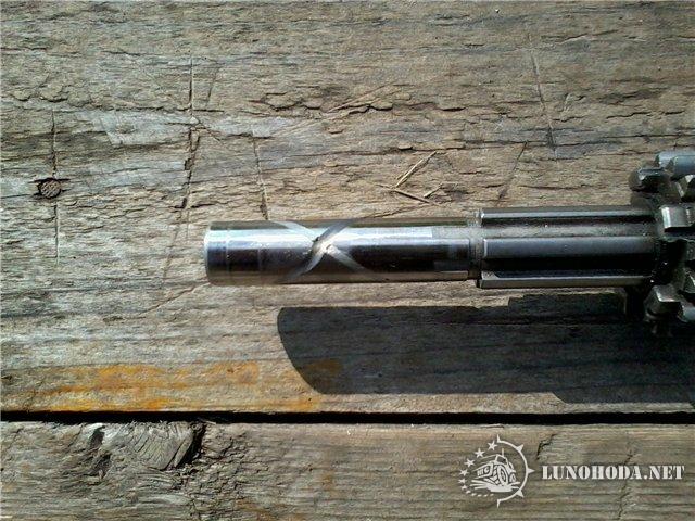

В ходе поездки выявилась ещё одна проблема. Первичный вал вращается в противоположную сторону, поэтому спиральная канавка не позволяет маслу попасть внутрь. После примерно 10 км пути появился дымок. Горело масло на звёздочке. Хорошо, что нет боковой крышки и звёздочку видно. Сначала подумали, что масло в коробке утекло. Подождали, пока остынет, долили ещё масла и поехали дальше. Только уже почаще останавливались для контроля температуры.
Хочу болгаркой с узким диском нарезать дополнительную спираль в обратном направлении, чтобы масло всё-таки поступало внутрь втулки ведущей звёздочки.

Здесь более наглядно с лентой.
Остаётся только сделать дополнительное понижение примерно в 1,7-1,8 раза. Общая ПЧ тогда будет примерно 430. Тогда первая скорость будет как бы пониженной передачей и в крутые подъёмы будет легче. Да и в случае поломки одного из двигателей, другому будет легче. Особенно в трудных местах.
