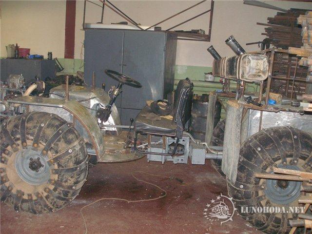

Лесовозы, колея вон узкая, похоже глина, снизу твёрдо, а на недоприводе в грязь вообще не х.. суваться, зацепиться не за что вот и стоит, если только кормой вперёд.tixoxod-4x4 писал(а):Там на фото дорога... кто ее натоптал?
Спорить не буду, но не верится, что там меньше 500, колёса по 100, мосты, двиг, рама, мож к 700 наберётся?Анатоль писал(а):передний привод, вес до 500 кг

Потому что развесовка не правильная. С управляемыми неведущими колесами или поларамой 70/ массы должны быть на ведущем мосту. Хороший "индикатор " как я бы назвал это вода. На плаву погружение ведущих колес на половину и ведомых на треть оптимальный вариант дле неполнопривдного пневматика. Слишком облегчать тоже плохо , ведущие колеса плохо цепляют и "тянут" или толкают ведомые.Анатоль писал(а):Почему вот этот танк боится грязи? передний привод, вес до 500 кг
Резина еще на нем вообще не к месту. Маленький диаметр с непропорциональной шириной. да еще без грунтозацепов, можно хотя бы клиновые ремни прикрутить.
с такими колесиками наверно да.Анатоль писал(а):Если у него будет два моста сдается мне он все равно засядет в этой грязи.
тоже делал. передний привод лучше чем задний, кроме передвижения по снегу.uvat писал(а):Просто сам пробовал, делал переднеприводную ломайку с массой 400 кг и Мурашовским движком............
Да вполне нормальная проезжая дорога ну или направлениеuvat писал(а):Да, там по воздуху надо!

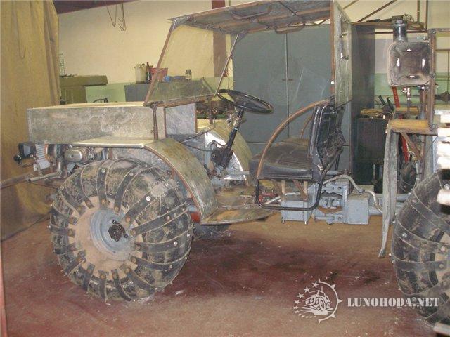

Значит что это за дорога: Это зимник Удачный - Оленек - Анабар и далее до моря лаптевых, эксплуатируют его до апреля, мая месяца. Последние дальнобойщики вездеходы выходят оттуда когда уже примерно 50 см верхнего грунта расквашено, а ниже мерзлота. Вот они и наполосили эти колеи. Конечно здесь еще и ГТТ и МЛТБ и прочее гусеничное хозяйство. На сей момент эти колеи дна не имеют, короче сплошная марь. Склоняюсь к тому, что колеса большого диаметра здесь бы и пролезли.

Сегодня выезжал на драконе, ощущения только положительные. Вторая передача на движке, 4 на коробке УАЗ, пол газа, двигатель работает чуть выше холостых, скорость около 30, газ убираю и внатяжку, хватает мощности и стабильно развивает скорость. На 1 и 2 влезет куда угодно, но это по жесткой пересеченке, в грязи не пробовал, нету рядом, немного позже. Управление очень легкое. Передний свес конечно минус, но можно и задом въехать где слишком круто.
