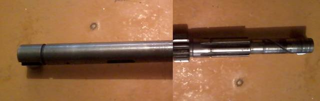

Настало время модернизировать этот вездеход. Суть модернизации такая - убрать бурановский реверс-редуктор с цепью. На заводе интересовался насчёт такого вала. Ответили, что могут. Из двух валов делается один. В результате ведомый будет крутить сразу коробку ИЖа. В ижевской коробке нет задней скорости. Но это не проблема. Просто добавляется ещё один вторичный вал. Задняя скорость будет включаться отдельным рычагом, когда на коробке включена нейтралка.
