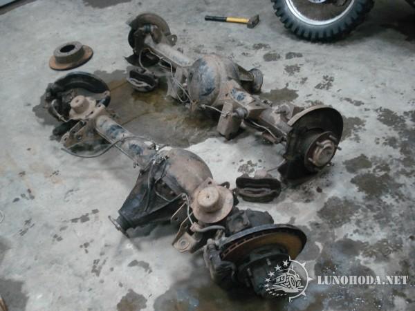

Итак, начинается новая тема с постройкой следующего вездехода и снова для похода на Кольский.
Уже имеются шины Арктиктранс 1300х700х21 и мосты Nissan Safari (Y60).
Мосты разбираем, дефектуем, облегчаем и готовим к будущей эксплуатации.

bobas
Какая ширина мостов ????
Меня это волнует ..
И какая толщина полуосей ??? :oops:
bobas
Сообщения: 609
Зарегистрирован: 22 мар 2010, 16:36
Имя: Владимир
Сообщение bobas »
Кузнец Влад писал(а):bobas
Меня это волнует ..
Ширина:
Передний мост 1592 мм
Задний мост 1582 мм
по предварительным замерам диаметр шлицевой в переднем мосту 32 мм, оси 30 мм, самое тонкое место у внутренней обоймы ШРУСа 28,5 мм.
задний мост ещё не разбирали.

Кузнец Влад
Сообщения: 1657
Сообщение Кузнец Влад »
bobas
На Тойоте 80
Зад . мост 1590 мм
Перед . мост 1610 мм
Предлагаю унифицировать диски !!!
Тогда мы будем не только товарищи но и доноры ... :)))
