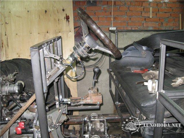

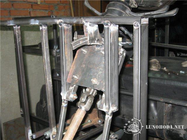

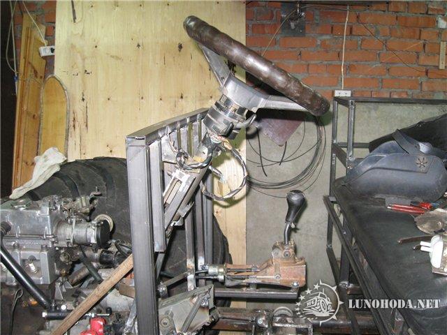

Кулиса от старой Toyota Corolla, брал первую попавшуюся, насколько я понял кулисы отличаются направлением движения тросика который переключает в нейтральном положении, бери любую лишь бы была комплектная.DRON писал(а):Griny
А переключалка скоростей от какой машины?
Какую лучше использовать?
Рулевые наконечники стандартные от Уазика.DRON писал(а):Griny
Чем уплотнены пальцы рулевых наконечников в рычагах кулаков? ( на фото что-то белое видно как полипропилен или винипласт)

Я купил кулису от Рено Меган. При включении первой скорости трос втягивается, а вал в коробке должен выдвигаться . Тоже с поворотом вала вокруг продольной оси. Короче у меня первая будет включаться как задняя, вправо и назад. Ну и т.д . По другому троса не могу расположить. Всё будет как у вас. Почему у вас всё правильно, не знаю. Может кулиса не так работает?
Как скорости включаются, без проблем? Хватает усилия на выдвижение вала?
Ещё вопрос. У рулевых наконечников Форд Фокус пальцы тоньше чем УАЗ. Если на Поксипол посадить, разболтаются пальцы в рычагах?
- Сообщения: 173
- Зарегистрирован: 04 апр 2010, 16:01
- Откуда: Томская обл. г. Северск
DRON
При включении первой у меня трос втягивается и вал тоже втягивается, а с поворотом по оси твой вариант тут http://www.pnevmohod.ru/forum/index.php?topic=2058.140.
Скорости включаются нормально хотя рычаг обрезан(купил такую), вал выдвигается легко, труднее с поворотом по оси .
При установке тросов желательно наконечники сильно не перекручивать, тяжелее включается.
Наконечники ставь от УАЗ через втулку как у mmcl200, с уплотнением экспериментировать я не стал бы.
