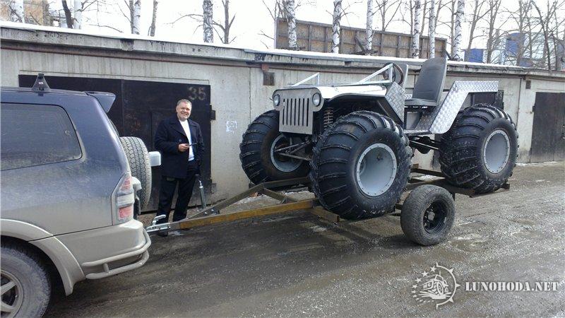

Специальный прицеп для перевозки чебураторов позволяет производить погрузку - разгрузку за считанные секунды. При этом вездеход надежно фиксируется от боковых и продольных перемещений за счет конструкции прицепа, а не веревками или стропами.

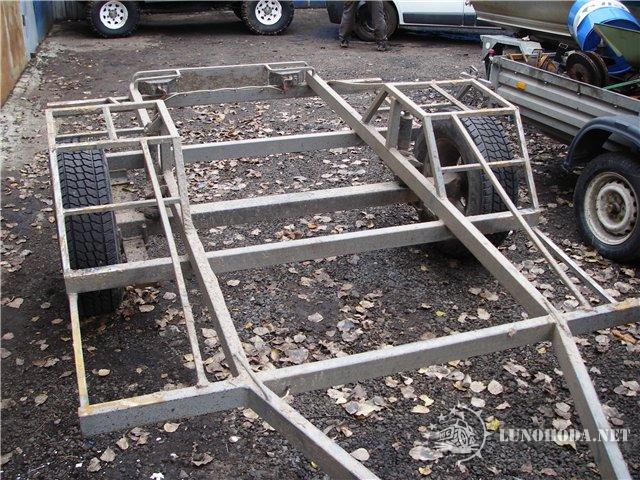

Длина рессоры около метра. Она состоит из двух листов передней рессоры Краза 255 и еще кусочек около 300 мм, чтобы снять концентрацию напряжений у балки. Сечение листа 9 х 90 мм.
Спереди стальная втулка, приклепанная к коренному листу, сзади рессора скользит по стальной ловушке - направляющей, приваренной к раме.

Алексей Гарагашьян писал(а):
У меня было два прицепа: один без подвески, переделанный из лодочного, второй с подвеской, полностью самодельный.
Второй лучше.
Масса 250 кг.
Ширина 2000 мм.
Рама сварена из профиля 80 х 40.
Колесная ось - профиль 80 х 80.
Ступицы и цапфы Паджеро, передние.
Колесные диски Ниссан стальные.
Шины Бычок, бескамерные. Давление держу около 4 кг/см2.
Рессоры короткие двухлистовые. Листы Краз 255, передние.
Амортизаторы Соболь, передние.
Под нагрузкой 1100 кг подвеска сжимается на 25 мм.
Дышло А-образное.
Пока тормозов нет, но запланированы дисковые с инерционным гидроприводом.
Прицеп очень удобен в эксплуатации. Погрузка и выгрузка вездехода занимают, в среднем, по 5 секунд.
На ходу не раскачивается, не склонен к возникновению резонанса.
За счет больших сильно накачанных колес, катится легко. Пустой прицеп, не напрягаясь, можно прокатить одной рукой несколько сотен метров.
Управлению не мешает, лишь снижается динамика разгона и максимальная скорость. При благоприятных условиях еду со скоростью 90 - 100 км/ч.

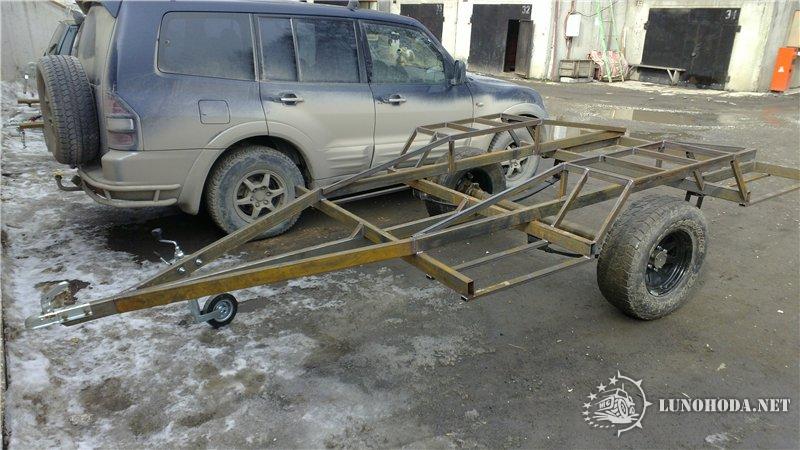

сегодня закончил основные сварочные работы по рицепу для ЧЕБОКИ и сделал пробный заезд для замера оставшихся размеров . профиль основной 80х40х3 дополнительный 40х20х2 . труба на ось 76 стенка 5 безшевная СТ20 . рессоры ГАЗЕЛЬ задние двух листовые под нагрузкой примерно 900кг просели 50мм . ступицы ПАДЖЕРО . диски патрол . АГ спасибо за идею по прицепу
