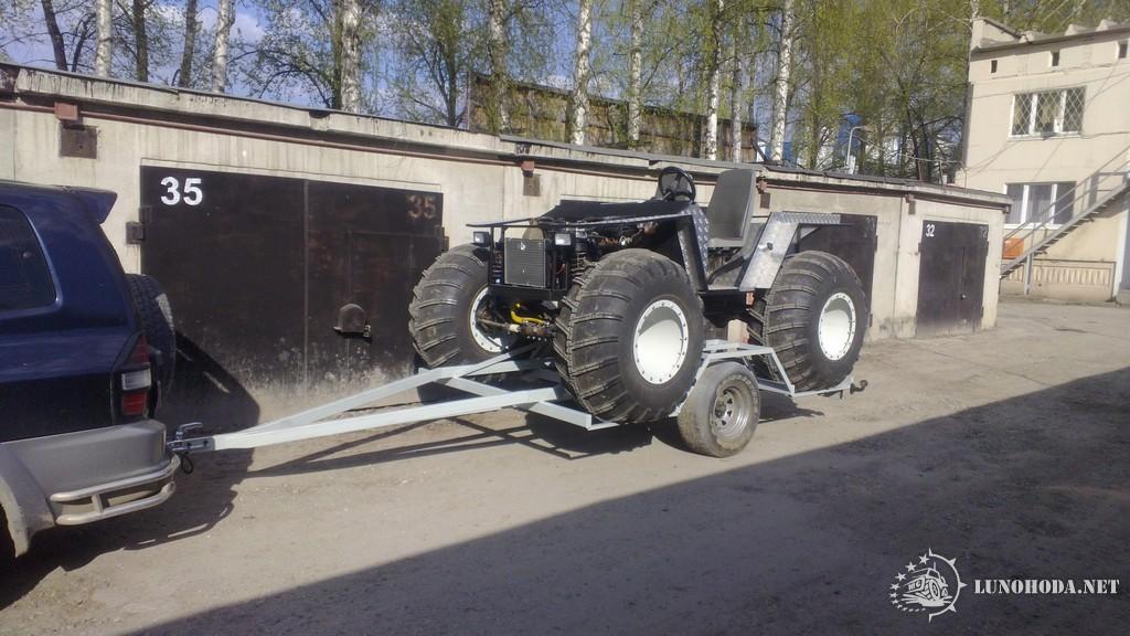

Мои 5 копеек - таскал багуху на слегка модифицированном ЛАВ-81012А.
Борта были расширены на 10 см, прицеп укорочен на 30 см т.к. покупался аварийным и задняя часть достаточно сильно пострадала.
Багуха заезжала сама по трапикам, фиксировалась лентами грузовыми. На скоростях до 90 раскачки не было, а больше Нива с ним не шла
. Поначалу опасался поймать резонанс, но там рессоры такие дубовые что прыжках 100 кг дяди проседали максимум на пару см. Багги весила около 500 кг, развесовка прицепа была нормальная - нагрузка на шар около 40 кг.
До Тихвина таскал на прицепе товарища. Там вообще к лодочному прицепу снизу кусок забора был прикручен
400 км в общей сложности нормально проехали.
Сейчас собираю железо на прицеп для вездехода - буду делать под документы старого. Конструкция будет такая:
- ось труба 80х80х4
- цапфы, ступицы УАЗ
- диски Соболь, резина цешка какая нибудь на 16 дюймов
- рессоры МАЗ 3 листа, длина рессор около метра
- рама прицепа основная - труба 80х40 на ребре, дополнительные элементы 40х40 и 20х20.
Общий внешний вид как у АГ. Советы и замечания по конструкции нового прицепа принимаются
- ось труба 80х80х4

Не помню где, но встречал с тормозами с ГП меньше 750кг.
Не понимаю связи? Чем мешают тормоза например при 500кг ГП?
Я такое тоже когда то думал.
Как вариант мона попробовать. Однако накачать Беркутом колеса 1300х700 с прогиба 150мм (читай пустые) - это час!
Туда - обратно = 1,5 часа. Стравливать мона быстрей.
А на рыбалке потерять 1,5 ЧАСа - это жуть, как много.
Только не повторяй общую их ошибку с Мишей по дышлу.
Дышло укосины начинай как можно ближе к оси.
Посмотри у Юрича на прицепе, там это место намного грамотней сделано.

А зачем дышло начинать возле оси, для увеличения его жесткости? По сравнению с оригиналом будут еще укосины, но по моему в конструкции АГ все достаточно жестко тем более что длина прицепа относительно небольшая.
