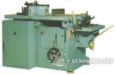

Есть большая часть станка КДС-3 1970 г.в. производства г.Белебей, к сожалению нет для него вала (не знаю как правильно назвать) в который ножи для стогания вставляются. Может кто нибудь знает параметры этого вала? Или есть вариант достать как то?

Параметров вы не найдете. Конструкторскую документацию, размеры, эскизы можно поискать в книгах, которые выложены для скачивания вначале топика, посвященного деревообработке.
Но, рабочий вал для этого станка - сложный и точный узел. Он одновременно работает, как вал фуговального и рейсмусового станка. На одной его шейке - конус Морзе под долбежный инструмент и патроны, имеется и посадочное место под циркулярную пилу.
От бытового станка узлы промышленного отличаются массивностью и высокой точностью изготовления.
Такую штуку вам не сделать. А готовую купить, или заказать будет очень дорого. Попробуйте поискать в пунктах сбора металлолома. А замерить вал можно в любом деревообрабатывающем цехе. КДСы есть везде.
Кроме того, станок совмещает в себе еще и функции вертикального фрезера. Там есть вал, стоящий вертикально и регулируемый по высоте. Проверьте его состояние, целость подшипников и ременной передачи.
