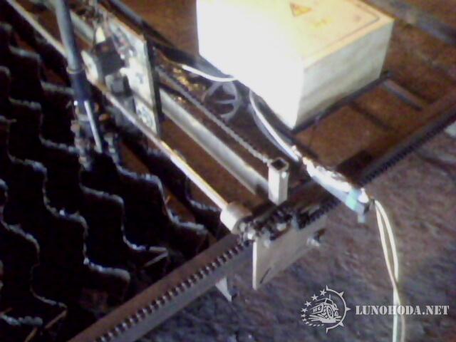

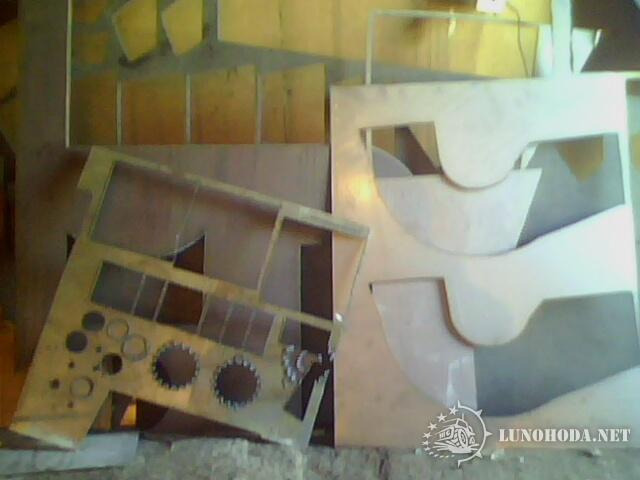

Еcли кому интересно - самодельный координатный плазморез, весьма бюджетный. Очень поможет вездеходостройтелям. Коммерческого интереса не имею.
Стол (1500х3000) - 200 кг железа.
Электроника - 12 000 руб. (шаговики 3шт. контроллер, шнуры)
Подвижные механизмы - звёздочки (велосепедные), цепи, подшипники - часть была, часть купил, стоимость несуществена.
Комп из чулана (подойдёт "древний)- цена утеряна.
Софт - можно бесплатный но обрезанный (работать можно но с ограничением шагов, хватает, но звёздочку не вырежешь) если платный - 175 уе.
Компрессор воздушный - 160 л/мин ( я пользуюсь базмасляным- меньше дыму, а так особых требований нет) - 5000 руб.
Плазморез - 20 - и дальше тыс. руб. (в интернете есть).
ЧПушником быть не обязательно софты на русском, да и инстукции внятны.
В процессе эксплуатации (9 мес.).
Механика не ломалась. Ломался контроллер, по гарантии, заменили.
Режу часто.
Режу часто.

А точность позиционирования какая получается?

Agureev писал(а):Контроллер, шаговики, блок питания, шнуры покупал тут http://purelogic.ru/ (готовые комплекты - важно!) Имею хороший отзыв, на гарантийный случай.
Программа- Mach 3. Можно потренироваться с "демкой" и без оборудования. Если вы начинаете, попробуйте разобраться с программой. Для меня это было сложнее чем железяки, а для людей которые здесь общаются и создают такие уникальные констукции, я думаю не будет проблем заставить перемещаться плазмо-резак в одной плоскости с помощью шаговиков. Могу подсказать как реализовано это у меня.
- Сообщения: 51
- Зарегистрирован: 27 мар 2011, 07:01
- Откуда: Новосибирск
В тапера не стрелять - он играет как может.

Agureev
Очень очень просим!!!Agureev писал(а):Могу подсказать как реализовано это у меня.

Фотки завтра (обещаю).
Но, в принципе:
Конструкция слегка грубая. Направляющие рельсы, в продольном направлении, швеллер №10 , для "плазмы" поверте, вам хватит,(склько "гляет" швеллер - Ваша погрешность) главное при покупке посмотрите, чтоб небыло волны, сильной коррозии, и на глаз поровнее.
В поперечном №8 лучьше покапризничать побольше или (в идеале) отдать фрезеровщику (всего 1500 мм).
Извините, начал писать, но понял текстом без фото не получится. Фото будет понятние любых схем.
Но, в принципе:
