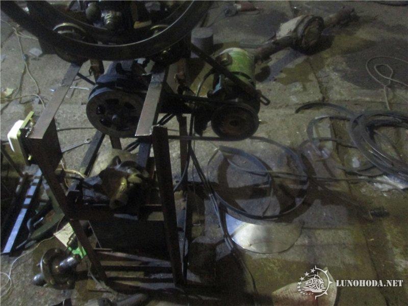

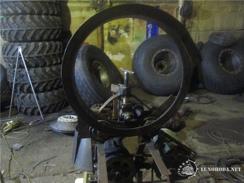

Немного фоток. Сначала загибаю полосу под нужную покрышку.
Зажимаю в кондукуторе,расчерчиваю циркулем под посадочное покрышки и под гайки,сверлю отверстия вкручиваю болты с гайками,и привариваю шинку.

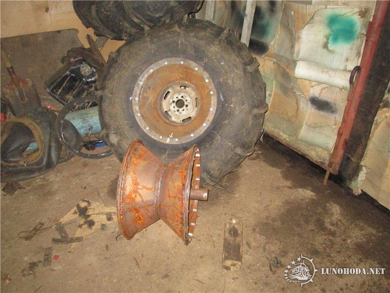

Потом замеряю ширину посадочного и привариваю еще одну полку,на прижим остается 4-5мм.(фотку потом скину). Вот бедлок готов,дальше вварить конуса и ступицу,все делаю в кондукторе.

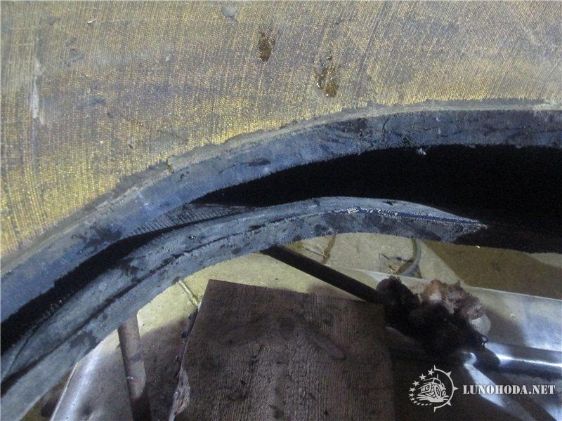

Треколы оделись хорошо,нге спускают,немного по сварке были косячки,разобрал проварил,собрал на герметик. С ободрышами сложнее. Вот ои-25 собрал три колеса,одно день держало другие 3дня,стал разбиратсь что к чему.
первое что нужно на ободрыше,это выровнять посадочное изнутри чтоб получилась ровная кромка 4-5 мм шириной,прим изготовлении колеса остается бахрома которая мешает плоному зажиму покрышки.
После того как подрезали нужно померять ширину посадочного для изготовления диска,а то после подреза ширина уменьшится и если бедлок изготовить по размерам до подреза покрышка не плотно будет прижиматся.
после этого собрал заново колесо бедлок прижался плотно но покрышка пропускает сквозь нитки(потроха не вырваны слой резины изнутри есть),но всеравно через нитки пропускает,нужно обрабатывать герметиком ,востоновителем безкамерного слоя. Буду в ярике куплю обработаю, что получится отчитаюсь.

Юра 76, я тоже пытаюсь сделать бескамерку из ободрышей ВИ-3. Спускают заразы. Восстановителем промазывал два раза, разбавленным в ксилоле. Брал на Лермонтова 26 (Гартекс). Посадочное кривоватое, но герметиком хорошо мазал. Утечка очень слабая. Как определить не знаю.
