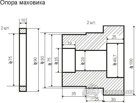

Михаил83 вот что получается
Михаил81
Сообщения: 33
Зарегистрирован: 15 окт 2014, 15:43
Откуда: Тюмень
Сообщение Михаил81 »
не понятно немного в чертеже
для чего шайба 10 мм и как я правильно понял, к маховику будет тонкая часть опоры? так как подшипник под первичный вал там...

Сообщение михаил_83 »
Михаил81 писал(а):не понятно немного в чертеже
Эта шайба прижимает подшипник.
